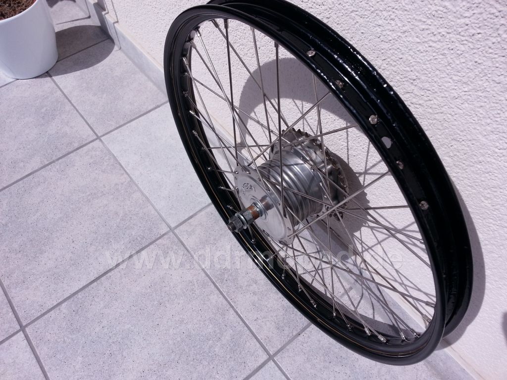

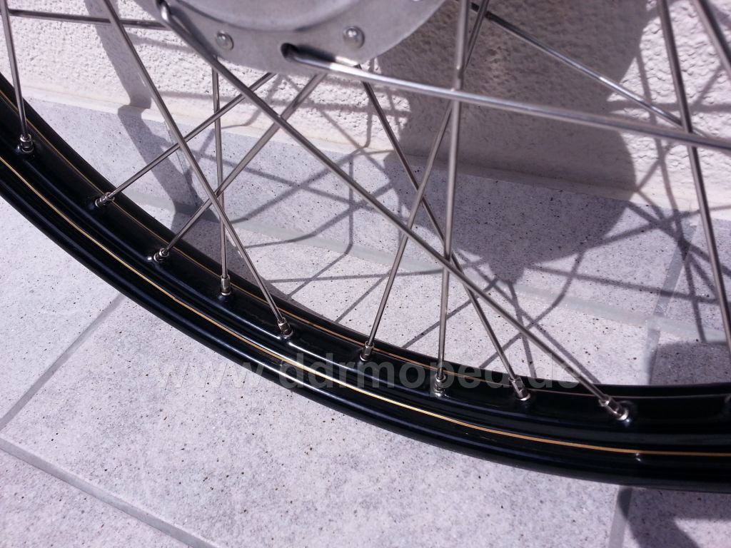

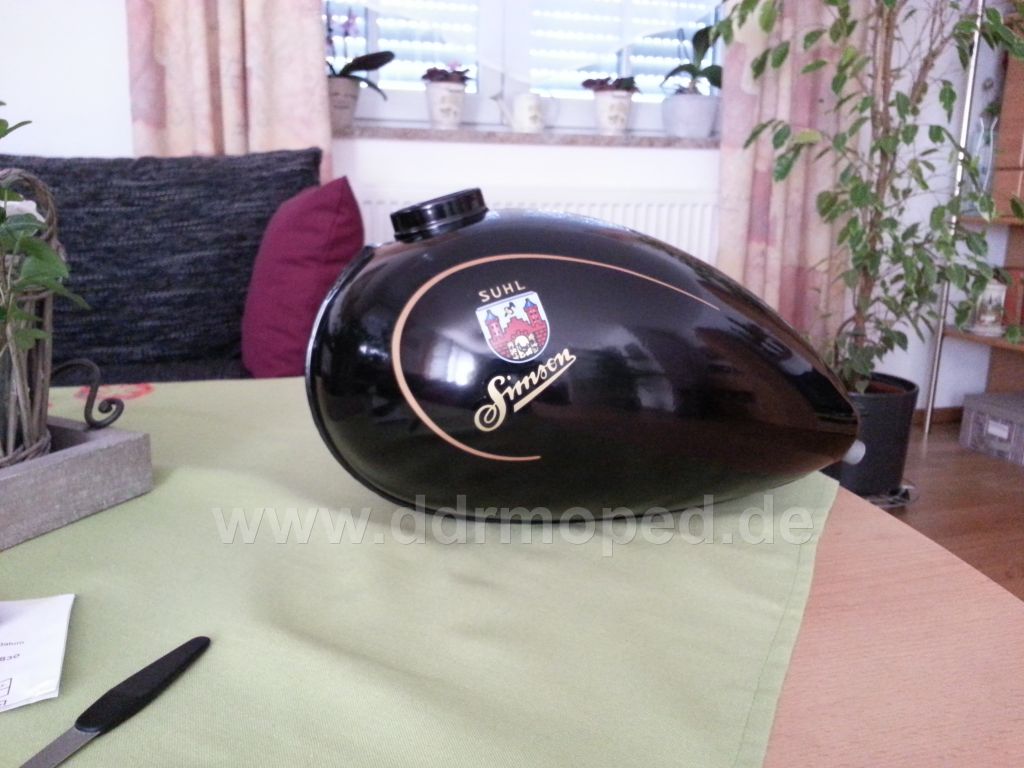

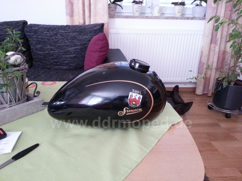

Hiermal der Tank , heute liniert (Klebelinien) und Aufkleber drauf.

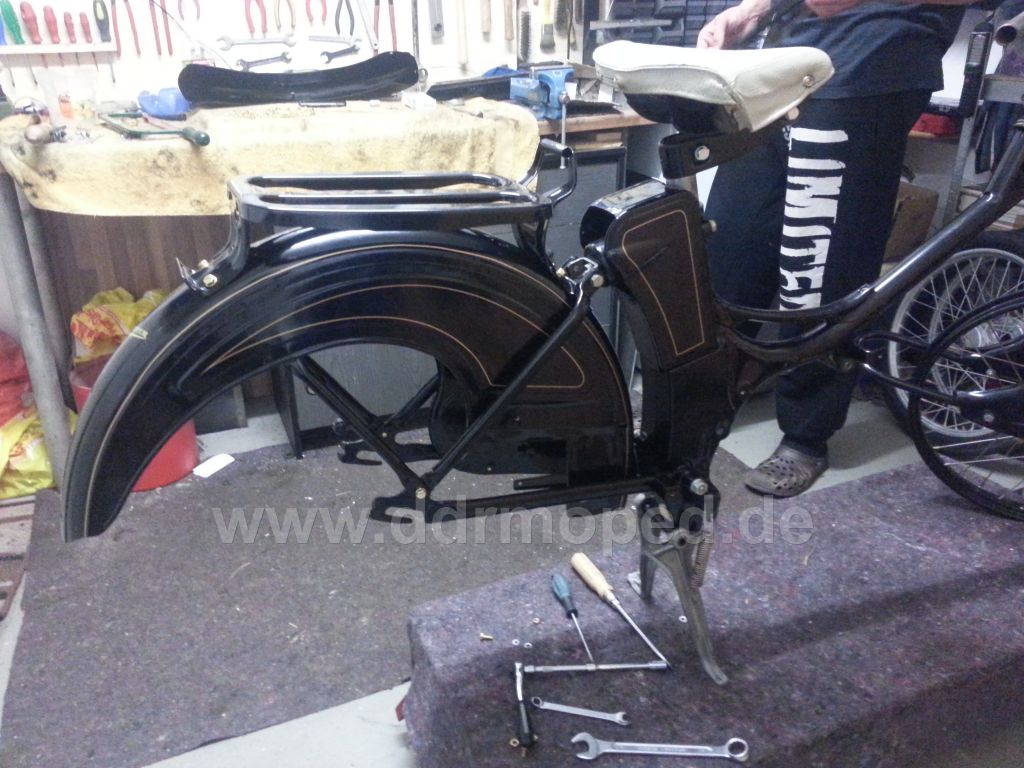

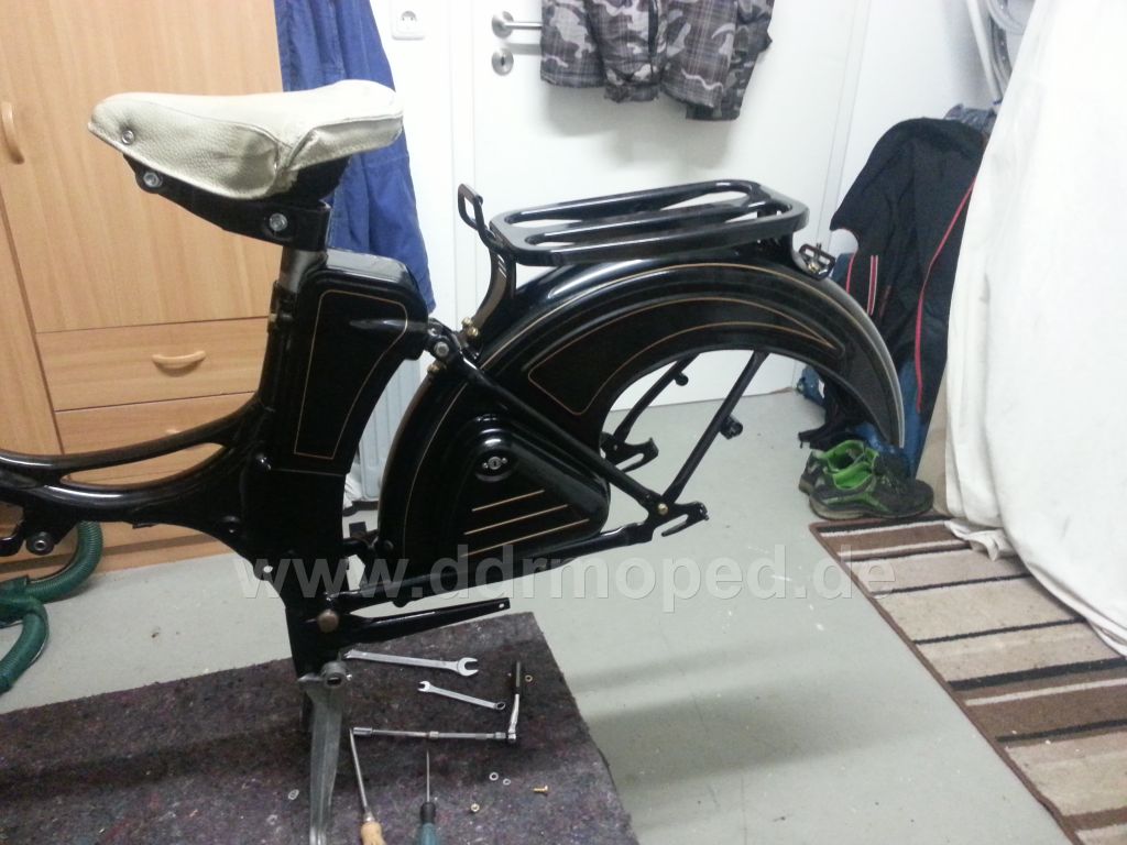

Das Hinterrad hätte ich dann mal auch fertig wub.gif aber was für eine Wurstlei mit den Klebelinien und frei Hand. Allein macht das kein Spass, da fehlen einfach zwei Hände mad.gif

Hallo Ralf
Pass bitte mit dem Tankstutzen auf. Ich seh grad das er komplett beschichtet ist. Wenn da eine Macke an den Kanten dran kommt und der Sprit da rein läuft wirst du den Lack später abziehen können , weil der Sprit die Beschichtung anlöst und unterwandert.
Wär schade drum. Schön gemacht _clap_1.gif .
