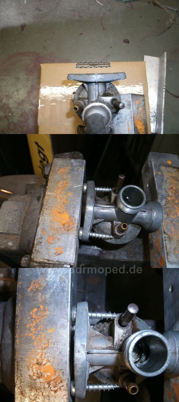

ich habe nach den Tipps im Forum https://www.ddrmoped.de/forum/index.php?sho...indpost&p=32859 den Vergaserflansch gerichtet. Ging eigentlich alles ganz easy und ich bin mit dem Ergebnis sehr zufrieden. Danke hierfür!
Grüße aus Koblenz, Rüdiger

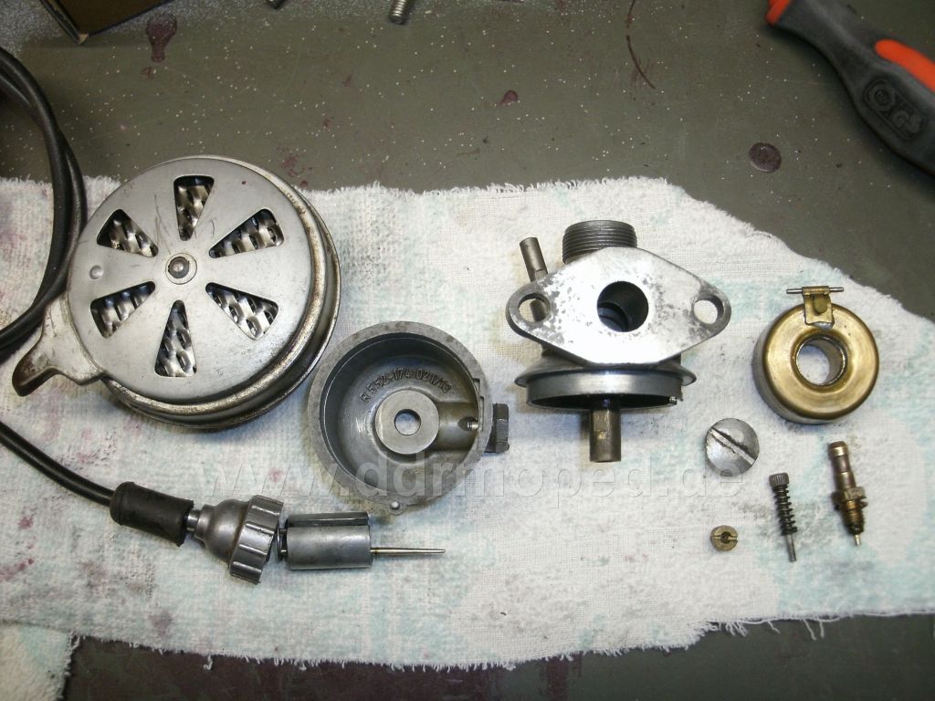

Nun bin ich aber im Zweifel, ob das überhaupt ein Vergaser vom SR2 ist. Die Dichtungen zwischen Vergaser, Isolierflansch und Zylinder sowie der Isolierflansch haben eine Öffnung von 16 mm, der Vergaser jedoch nur 12 mm. Ich finde auch nirgendwo eine Typenbezeichnung. Vielleicht kann jemand weiterhelfen??
Hier mal die Daten:
Hauptdüse: 09
Schieber: 15mm
Öffnung zum Zylinder: 12mm
Bezeichnung im Schwimmergehäuse: R 552-174:021/13
Onkelgartzi28
Geschrieben am: 01.05.2013, 17:27
Beiträge: 1242
Mitgliedsnummer.: 5498
Mitglied seit: 21.05.2012
Hallo Rüdiger,
also normalerweise findet man die Bezeichnung des Vergasers oben aufm Flansch.
Dein Vergaser sieht auf jeden Fall so aus als könnte er vom Essi sein. laugh.gif
Was hasten für ne Düse seitlich inner Wanne drin? Müsste ne 55er sein. DAS wäre die eigentliche Hauptdüse. Welche hast du mit 09?
Nadeldüse müsste 210 sein.
Und das mit den Dichtungen? Ja, keine Ahnung ob das mit den 16ern auch geht?
Gruß Benny

Sorry,
meine „Hauptdüse 09“ ist tatsächlich die Hohlschraube zur Nadeldüse.
Die Nadeldüse selbst hatte ich nicht ausgebaut.
Auf der Hauptdüse ist leider kein Wert zu erkennen.
Mit etwas Geduld in der Suche findet sich soviel dazu.
Wenn auf dem Flansch nix steht, gehört zu 99% ein Kupferschild dazu. Erfahrungsgemäß wenn im Ansaugflansch ne 12R steht ist es ein 122-4.
Dein Vergaser ist für SR2 geeignet.
Hauptdüse kann eine 50er 55er oder 60er sein. Nadeldüse zu 99% 212 oder 210 ... über was anderes braucht man in dem Fall nicht zu reden.
Flanschdichtungen in 12 oder 13 zu bekommen ist eher selten, bzw. DDR Ware.
Die größeren sind meist alle Nachbau und gehen trozdem gut.
MfG Tino
