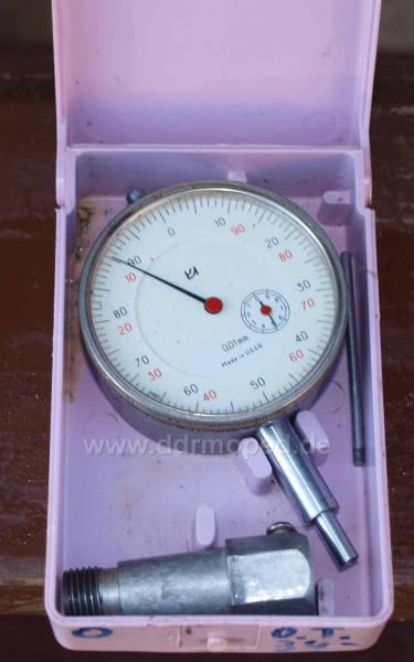

Ich suche eine Totpunktuhr zum Einstellen des Zündzeitpunktes. Eine aus DDR-Zeiten wäre natürlich am besten.
Gewinde für Simson-Zylinder.

Ich biete im MZ Forum gerade eine an.
Russisches Modell.
Zustand sehr gut. 25 incl Versand.

Hallo, ich habe mir mal eine selber gebaut.
Alte Kerze, Messuhr und ne Fahrradspeiche auf Länge gekürzt.
Geht wunderbar.

ich hab zwar eine Totpunktuhr (die "Einstellschraube) aus dem Hercules Military Spezialwerkzeugkasten) nehme sie aber nur ungerne. Lieber Zylinder und Kolben abnehmen, und dann den Motor "am Pleuel aufhängen". Einen genaueren Totpunkt gibt es nicht wink.gif Und dann gleich anständige und gut anblitzbare Markierungen auf Polrad und Gehäuse machen ...
