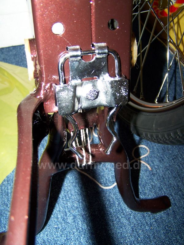

Ich montiere grad meinen Essi und musste auch die Ständerfeder einsetzen.
Da ich nicht wusste wie ich das mache, habe ich hier im Forum geschaut.
Da fiel mir auf, dem Vorbesitzer muss das gleiche passiert sein, wie dir.
Er hast sich folgende Lösung gedacht gehabe, welche ich auch übernommen habe:
Hier von Außen:
GrasserBenno
Geschrieben am: 28.04.2013, 16:09
Beiträge: 3915
Mitgliedsnummer.: 5580
Mitglied seit: 12.06.2012

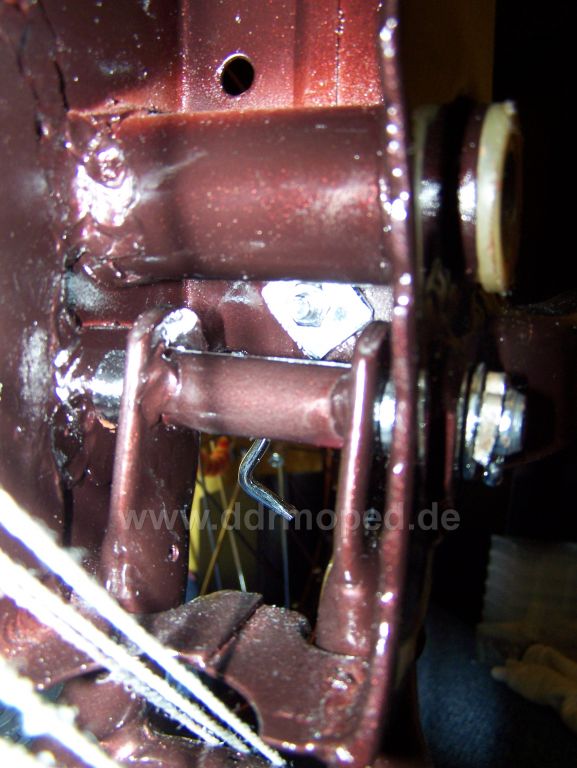

Wie man sieht, wusste ich nicht einmal das eine Biegenase daran gehört, als ich demontierte. Ich dachte war so standard und hatte alles verchromen lassen.
Hier von Innen (Die (Selbrau-)Scheibe sollte allerings nicht schräg montiert sein, ich habe aber nur handfest, wird noch gerichtet)

Prima danke für den Tipp , ich denke, dass kann ich dann auch so machen. thumbsup.gif
(Schöner wäre es natürlich orginalgetreu)
