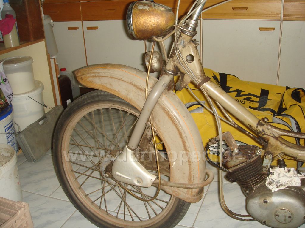

Ich bin stolzer SR2 Besitzer mit dem festen Vorhaben, diesen wieder aufzubauen und dazu hoffe ich, dass ihr mir mit Rat und Tat zur Verfügung steht smile.gif

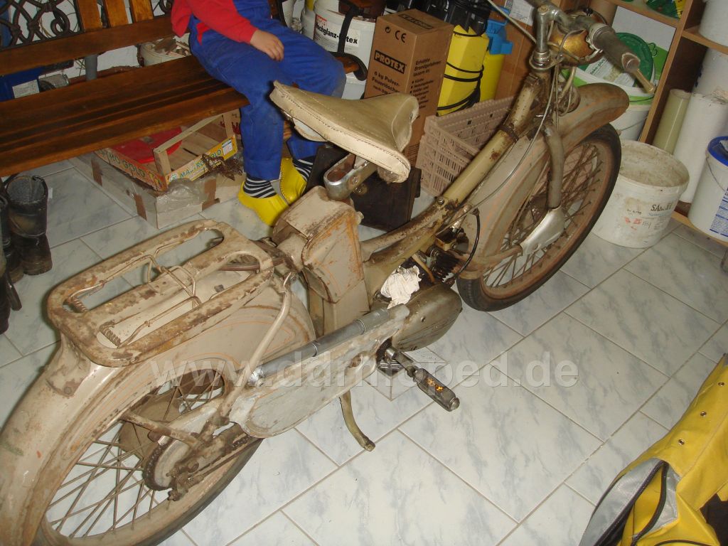

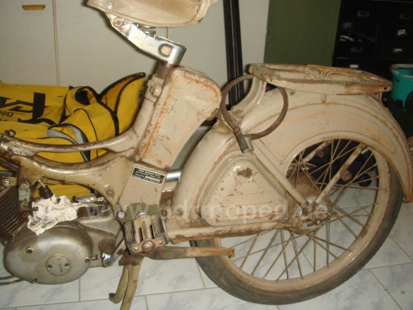

Im folgenden lege ich erst einmal paar Fotos bei, damit ihr seht mit was ihr hier zu tun bekommt. Aber bitte nicht gleich schimpfen, ich habe leider keine Fotos als das gute Stück noch komplett war - wie das so ist, konnte ich es nicht abwarten und hatte schon bischen demontiert bevor ich auf die Idee mit der Kamera kam sad.gif
Beste Grüße, Rico

So liebe Leute, jetzt habt ihr mal einen groben Überblick.
Mittlerweile habe ich das gute Stück komplett auseinander genommen und es türmen sich die Fragen.
Aber ich habe auch positives zu berichten - ich habe nämlich schon mal was auf Vordermann gebracht rolleyes.gif
Beste Grüße, Rico

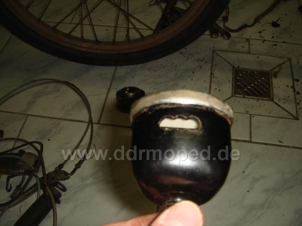

Kann mir jemand sagen, weshalb in meinen Wappentacho drei Löcher rein gebohrt wurden? Meine Theorie hierzu ist: Um Anlaufen des Tachoglas zu vermeiden ?

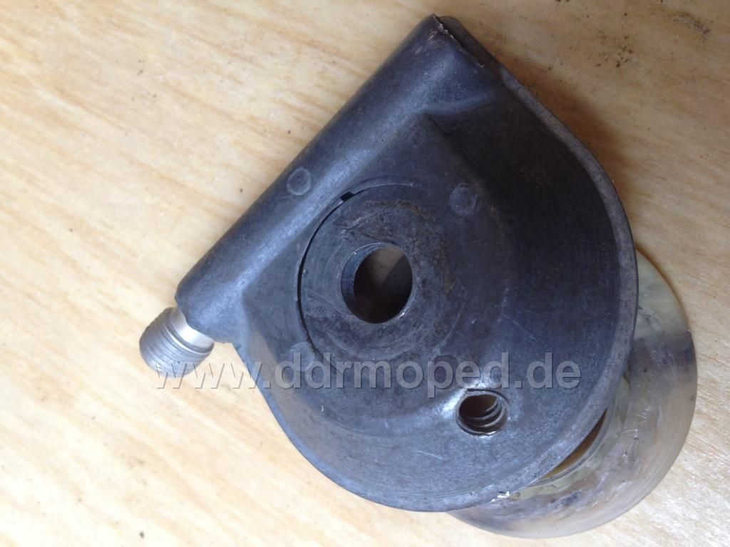

Den Mitnehmer habe ich aus- und auseinander gebaut, schön gesäubert und dann das entdeckt - das Gehäuse ist gerissen. Ungeachtet der Frage wieso das gerissen sein könnte, hilft hier sicher nur eine Neubeschaffung oder? Wo bekomme ich so ein Teil her?

Durch die Löcher bekommt der Tacho sein Licht vom Scheinwerfer.

Zum "Auseinandernehmen" der Unzulänglichkeiten bedarf es eines Fotos des Typenschildes oder einfach die Fgst.-Nr.
Da ist von den Bildern soviel, was vom Orginal zu bemängeln wäre. Es kommt eben (und da sind wir hier relativ offen) drauf an, was Du für einen Anspruch hast. wink.gif

Tolle Basis, finde ich, hast du da.
Was hast du damit vor, Restaurieren oder Patina?

Aber sag mal, sind denn die Löcher im Tacho original drin? Das sieht
mir so selbstgebastelt aus?

Hallo Rico, ja du hast da eine gute Basis. Hm, Falschteile ... da du schon vom Tachoantrieb sprichst. Ich denke, für das Baujahr muss der kleine Antrieb hinein. Auch die Gabel - da muss eine ältere rein. Vom Rücklicht sieht man leider auf keinem der Bilder was. Der Gepäcktäger ist der richtige, auch die Pedale mit Strahlern. Die Klingel fehlt dir noch. Ansonsten ist ja alles komplett wie es aussieht - wenn du die Seitenbleche noch hast.

Passt der kleinere Tachoantrieb auch zu meiner Nabe? Es ist vorn ne 10er Achse drin.
Gabel ist mit Federn - nicht richtig? Hab mich schon ein wenig gewundert, da die von der Farbe her etwas anders ist. Wie muss denn die richtige Gabel sein?

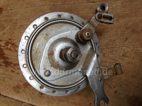

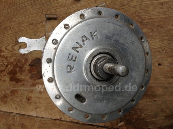

Hier mal meine Vorderradnabe im Erwerbszustand
Beste Grüße, Rico

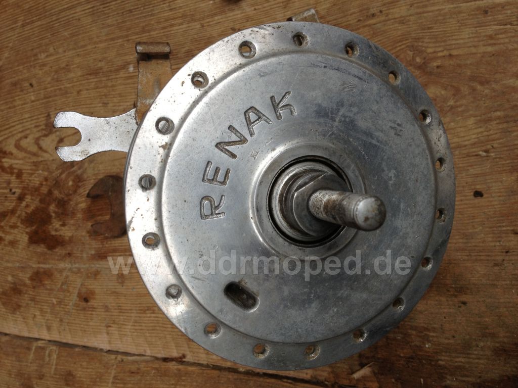

...und hier nach dem Ausspeichen und ersten reinigen mit Waschbenzin.
Beste Grüße, Rico

Speziell zur Vorderradnabe hab ich gleich mal eine Frage.
Die Bremsankerplatte ist doch Silber lackiert? Wie kann ich die am besten entlacken? Lässt man so was auch strahlen oder baut ihr die Stahlteile vorher runter?
Beste Grüße, Rico
