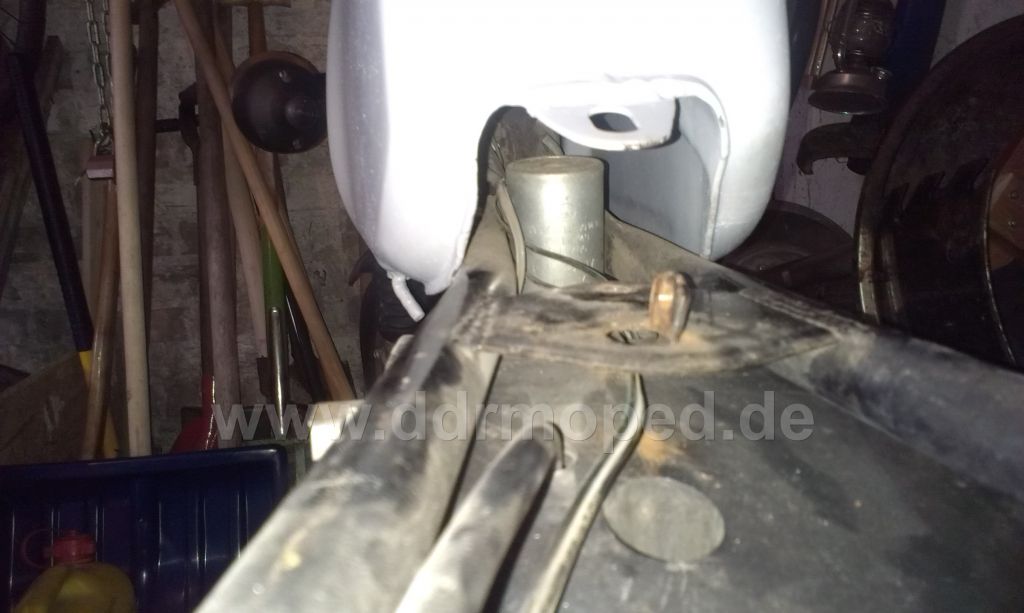

Geschrieben am: 14.04.2013, 13:04
Beiträge: 40
Mitgliedsnummer.: 5889
Mitglied seit: 02.10.2012
hier die Bilder.
Kann es sein, dass der Vorbesitzer die beiden Seiten zusammen "geschoben" hat? Und wenn ja, warum?
Die Gummis habe ich mal abgezogen, auch ohne Gummi scheint es sehr enge zu sein, aber der Tank sitzt ja im hinteren Ende schon komplett auf, so dass ich es nicht testen konnte.

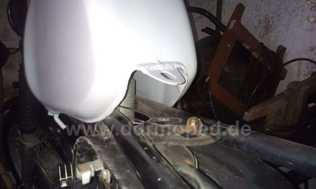

travelflo
Geschrieben am: 14.04.2013, 13:05
Beiträge: 40
Nr. 2

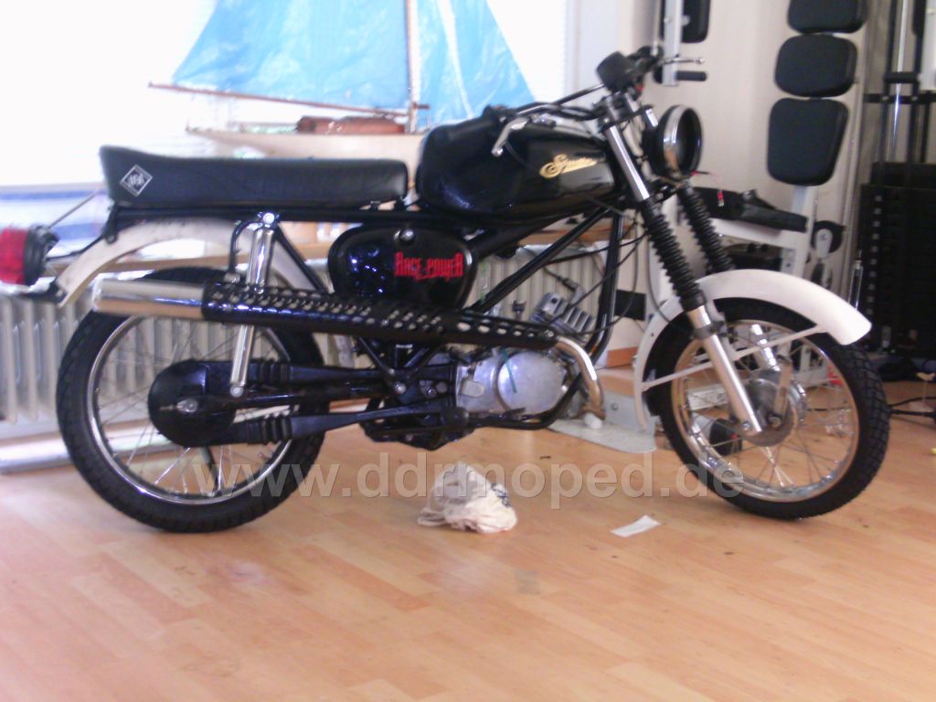

travelflo
Geschrieben am: 14.04.2013, 13:07
Beiträge: 40
Nr. 3
xxx
Geschrieben am: 14.04.2013, 13:10
Beiträge: 1633
Mitgliedsnummer.: 659
Mitglied seit: 21.06.2007
Das ist kein S50 Tank, Habicht oder sowas....
Onkelgartzi28
Geschrieben am: 14.04.2013, 13:24
Beiträge: 1242
Mitgliedsnummer.: 5498
Mitglied seit: 21.05.2012
Jop, isn Habicht-Tank.
Da haste wohl in den Sch***topf gegriffen.
Gruß Benny

Okay, dann wird das wohl der Grund sein...

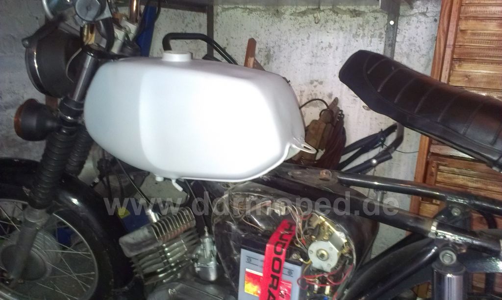

juni
Geschrieben am: 31.08.2015, 16:45
Beiträge: 15
Mitgliedsnummer.: 8391
Mitglied seit: 28.08.2015
Habe Sonst Einen Tip Wen es Der Tank sein Soll Du Kanst 3 Dinge Tun Den Tunnel etwas Weiten. wen du Sonst Hanwerklich Gut Bist Auch Ein Neuen Ausscnit Machen Und ein neues Tunnel ende Ein schweisen. Oder ein Destans stük Unter Den Tank baun das ist dan Aber nur mit Umbau der Sitzbank mogich
juni
Geschrieben am: 31.08.2015, 16:49
Beiträge: 15
Auf den oberen Bild der S50 Tant Zum tausch
