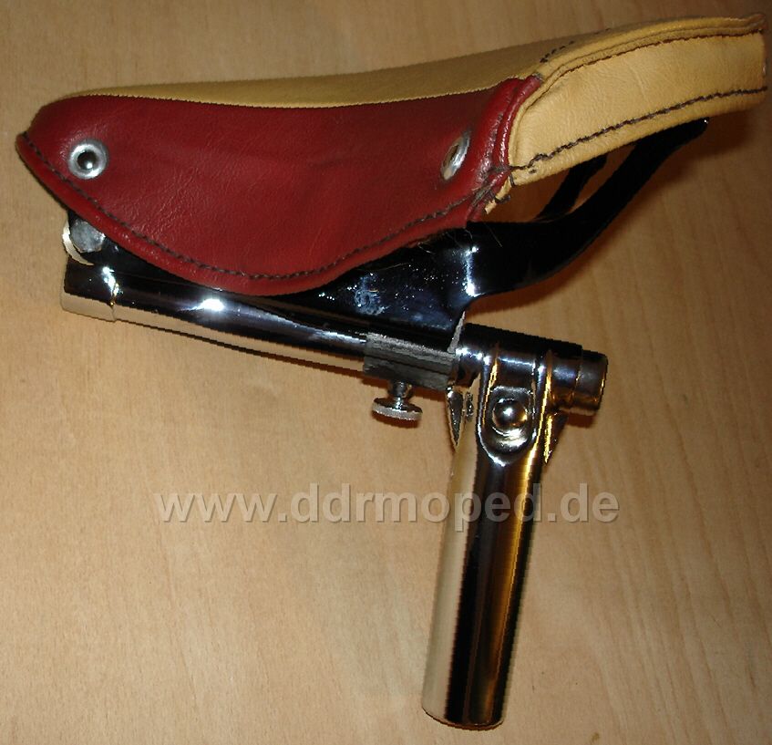

Ich würde die Löcher in die neue Decke eher nach dem Gestell und nur näherungsweise nach der alten Decke machen.
Wenn die Lederunterlage groß genug ist, kannst Du die Spaltniete mit durchstecken, damit sie nicht verrutschen kann. Im anderen Fall würde ich sie etwas am Filz anheften (kleben oder mit ein paar Stichen nähen).

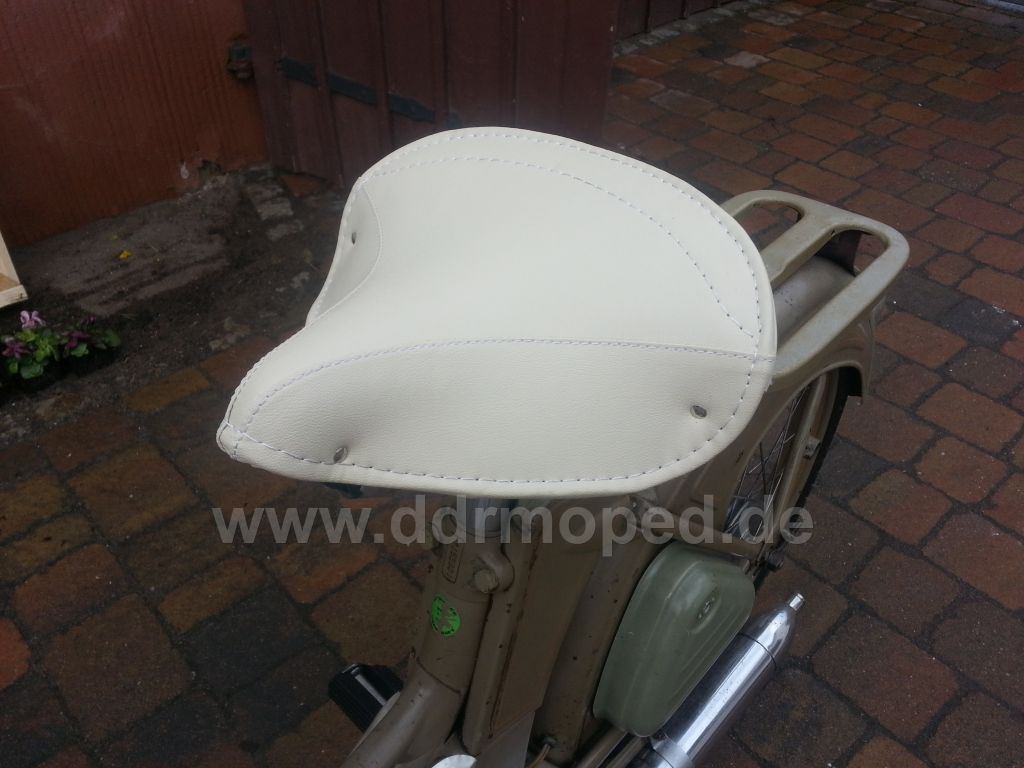

Mit 4 Händen hat es ganz gut geklappt und es ist, wie ich finde auch gut geworden.

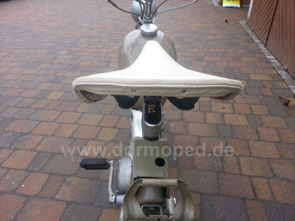

Ansicht von hinten. Der alte Bezug ist dunkler, aber kann ja sein dass die ab Werk auch so hellbeige waren.

Hab gerade mit einem anderen Bild von einem Sattel verglichen.. Da ist mir mit den Spaltnieten wohl ein Fauxpas passiert.

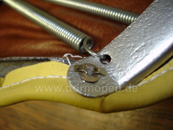

Ich hab mich von Wolfgangs Bild irritieren lassen und die Scheiben unterm Sattel angebracht, da wo die Nieten umgebogen werden. Dabei gehören sie wohl zwischen Nietkopf und Satteldecke dry.gif .
Mal gucken ob ich die nochmal zurück gebogen bekomme. So lassen kann ich es nicht, die reißen früher oder später bestimmt aus. sad.gif

Selbstverständlich gehören die gewölbten Unterlegscheiben zuerst unter die Köpfe der Spreiznieten. Die Scheiben auf der Unterseite habe ich untergelegt, weil die Löcher im Gestell sehr groß waren.
