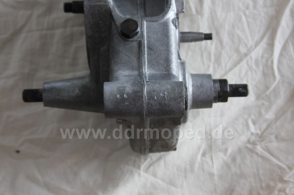

Mich irritiert etwas die Motornummer, ich habe hier gelesen, dass SR1-Motoren nur bis 200000 gingen. Der erworbene Motorblock hat eine größere Motornummer (siehe Fotos, wie hängt man mehrere an?). Gab es auch noch SR2-Motoren mit Fahrradantrieb, oder wurde ein SR2-Gehäuse mit Getriebeteilen SR1 bestückt? Kann man eigentlich in diesem Aufarbeitungszustand prüfen, ob wirklich die Fahrradfunktion verbaut wurde (ich gehe fest davon aus, dass der Verkäufer recht hat, trotzdem interessiert mich, ob das in ausgebautem Zustand ohne Öffnen des Motors geht)?

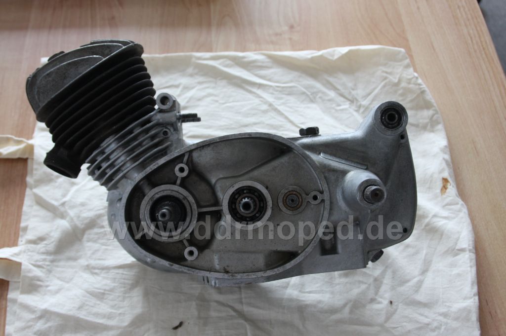

Die Motornummer lautet 263789. Die Aussage "SR1 mit dem Fahrradantrieb" habe ich mündlich vom Verkäufer. Wäre auch nicht so schlimm, wenn es nicht so wäre, ich hätte es nur gern gewusst, ohne den Motor vorher komplett zusammenzusetzen oder zu zerlegen (sieht eigentlich gut aufgearbeitet aus).
Ich versuche es noch einmal mit einem Bild, wenn weitere benötigt werden, bitte Bescheid sagen, von was genau.

hier noch ein weiteres Bild. Ich halte die eingeschlagenen Nummern für eine Spielerei, vielleicht um den Motor irgendwie wiedererkennen zu können, falls er im Netz auftaucht...
Vielleicht kann jemand etwas damit anfangen?
Grüße Peter

Diese eingeschlagenen Zahlen hat so ziemlich jeder Motor. Die beiden Motorhälften sollten immer die gleichen Zahlen haben. Unterschiedliche Zahlen auf den Hälften bedeuten das jemand aus zwei Motoren einen gemacht hat und das ist nicht so gut.
Das können aber die Fachleute hier besser erklären warum das nicht so gut ist.

Das mit der Fahrradfunktion lässt sich auch ohne weitere Demontage herausfinden. Du müsstest den Schalthebel unten am Motor mal mit einem Draht auf Leerlauf (Mittelstellung) fixieren. Dann einen Pedalarm aufstecken und kurbeln. Wenn sich dann das Kettenritzel dreht, ist das Getriebe vom SR 1. Dreht der Motor (ohne Zündkerze) durch, ist es SR 2.

danke für den Hinweis, habe den Schalthebel auf Mitte fixiert und die Pedalwelle gedreht, mit folgendem Ergebnis:
Die Antriebswelle dreht mit und die Kupplungswelle steht! Das ist doch, wenn ich das Prinzip richtig verstanden habe, das Verhalten vom SR1? Beim SR2 sollte es genau anders herum sein. Nun bin ich etwas irritiert, werde mal versuchen, ob ich etwas zur Historie herausbekommen kann.
Nun weiß ich nicht, ob ich mich freuen oder ärgern soll. Was ist sozusagen "oldtimerfreundlich korrekt", wenn man möglichst nah am Original bleiben will? Sollte man

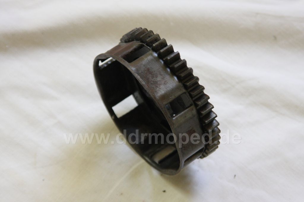

hier nun noch das versprochene Foto von der Kupplung aus dem mitgelieferten Teilekasten. Ich glaube, das ist SR1? Vermutlich hat also wirklich jemand einen vorhandenen SR1 Motor in ein SR2 Gehäuse gebaut.
Dafür lassen sich sicher einige Argumente finden (kaputt gefahren, beim Auseinanderbauen beschädigt, ...). Das Rätsel dabei: wie kommt man dann auch noch ein SR2 Gehäuse mit einer so frühen Motornummer?
Sei es wie es sei, ich werde den Rat der bisherigen Mehrheit (Danke Ralf! thumbsup.gif ) akzeptieren und das Ding zum Laufen zu bringen versuchen.

der Kupplungskorb ist SR1, die Übergänge zu Nachfolgeausführungen (gehäuse etc.) kann manchmal keiner nachvollziehen.
