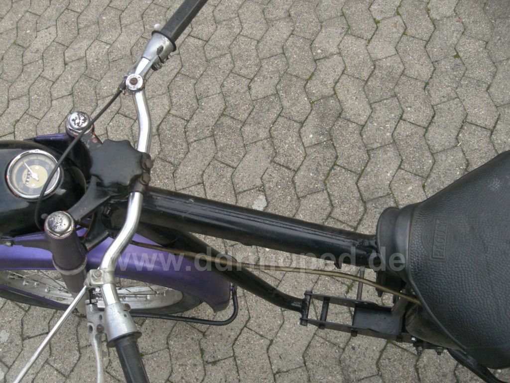

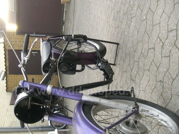

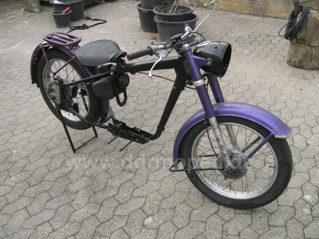

Soo die Fotos vom Aktuellen Stand der Dinge!
Eigentlich nicht mehr viel Arbeit, abgesehen vom Optischen. Der Motor wird noch mal eine kleine Problemzone sein. Dann Sparen für Strahlen, Chromen und lackieren! smile.gif

Das sieht ja schon vielversprechend aus! Rollen kannst du ja jetzt schon biggrin.gif Auf jeden Fall besser als am Anfang des Threats thumbsup.gif
