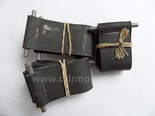

wie oben schon geschrieben suche ich ein brauchbares Battriespannband für die Schwalbe!
Bitte keine MZA Ware anbieten!
Vielen Dank schon mal!
Grüße Frank

Frank , am besten aus einem Fahrradschlauch selber machen .
Das hält dann auch wirklich !

Ich könnte mir das so vorstellen Frank:
Aus nem Schlauch schneidest du ein Stück heraus.
Dann nimmst Du zwei dickere Nägel und Schneides Kopf und Spitze ab. Dann nimmst du einen Tacker und tackerst den einmal um den Nagel geführten Schlauch zusammen.
Quasi wie beim Originalen Spannband, da ist es auch so. wink.gif laugh.gif thumbsup.gif
Genauso wie hier beschrieben !!!
Ich habe das Gummi mit der Vulkanisierpaste aus dem Reifen-Flickzeug verklebt , und dann mit Tackernadeln fixiert .

(Ich bin jetzt ein wenig zufaul erst Bilder davon zumachen ph34r.gif )
Ich habe die Bolzen vom alten Spannband genommen.
Den Schrauch falten damit der Bolzen doppelwandig gehalten wird!
Auch wenn ich den Schlauch etwas knapp bemessen habe, hat es den nicht Zerrissen. Auch nicht bei -20°C hmm.gif
