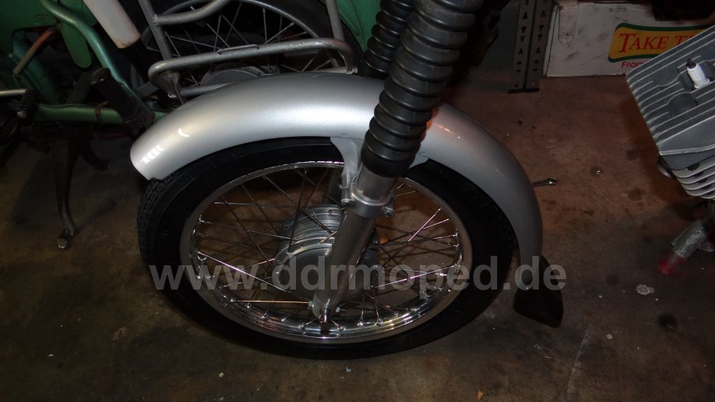

Hab meine Schutzbleche mit Lack vom Doc lackieren lassen.
Ist super geworden.
Hier mal ein Bild.
Gruß Sven
