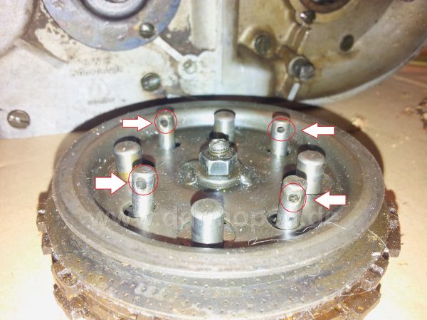

Sicherungsstifte für die Kupplung
Angebote bitte per PN.
Gruß,
Steffen.

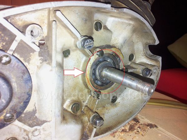

Dichtkappe zur Kurbelwelle
Gruß,
Steffen.

Hier bekommst du monentan am preiswertesten eine Dichtpappe zu kaufen, falls keiner im Forum eine für dich hat.
Die Stifte für den Hupplungskorb kannst du dir aus einen passenden Nagel sägen. Die sind im Orginal nur normales ungehärtetes Eisen. Die Stifte dürfen nur minimaler kürzer sein, wie der Durchmesser vom inneren der Teller, die von den Stiften gehalten werden. Die Enden der Stifte müssen rechtwinklig, und dürfen nicht abgerundet sein..also nicht mit der Zange, sondern mit der Säge arbeiten und nur die Enden Entgraden. wink.gif
Die Kappe ist aber leider nicht die richtige.
Angeboten ist die Dichtkappe für das die Antriebswelle und nicht die Dichtkappe für die Kurbelwelle. Habe vorhin getestet und gemerkt dass die Dichtkappe der Antriebswelle nicht auf die Kurbelwelle passt. Der Konus der Kurbelwelle wird unten einfach zu breit.

Das liegt aber nur daran, dass du nicht weist, dass der Deckel für beide Wellchen geeignet ist. rolleyes.gif
Vermerk im Katalog:
Teile Nr. 1250100006 - Dichtkappe für Kurbel- und Antriebswelle
Oder soll ich richtig Druck ausüben?
Sachswolf
Geschrieben am: 26.02.2013, 00:43
Die muss bei beinen draufpassen. Egal ob nun Kurbelwelle mit großer, oder mit kleiner Aufnahme für die Schwungscheibe. _uhm.gif
Einzigste Erklärung:

Du kannst die Zylinderstifte für die Kupplung und auch einen Staubdeckel für KW von mir bekommen. Schreib mir einfach ne PN.
Der Deckel geht bei Dir nicht drauf, weil wohl der Simmerring noch drin ist. Die Deckel Abtriebswelle und Kurbelwelle sind identisch. Da hat Sachs Recht.
Es kommen nur verschiedene Simmerringe rein.
