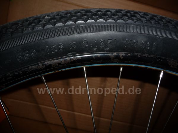

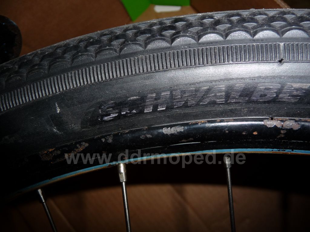

Ich habe diese Schwalbe am Ballonrad, sind schön breit!

Maße

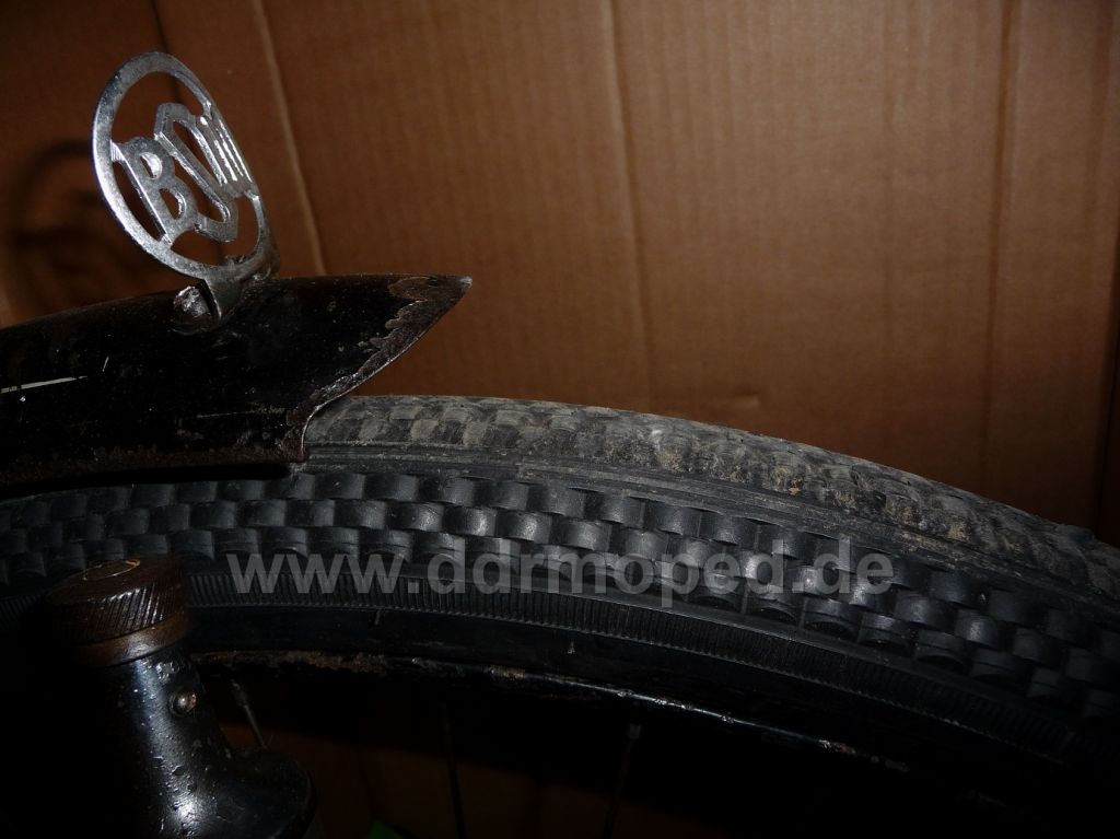

Durch den Biltz sieht man den Schriftzug deutlich, doch meistens steht der Drahtesel eh im dunkeln. ph34r.gif

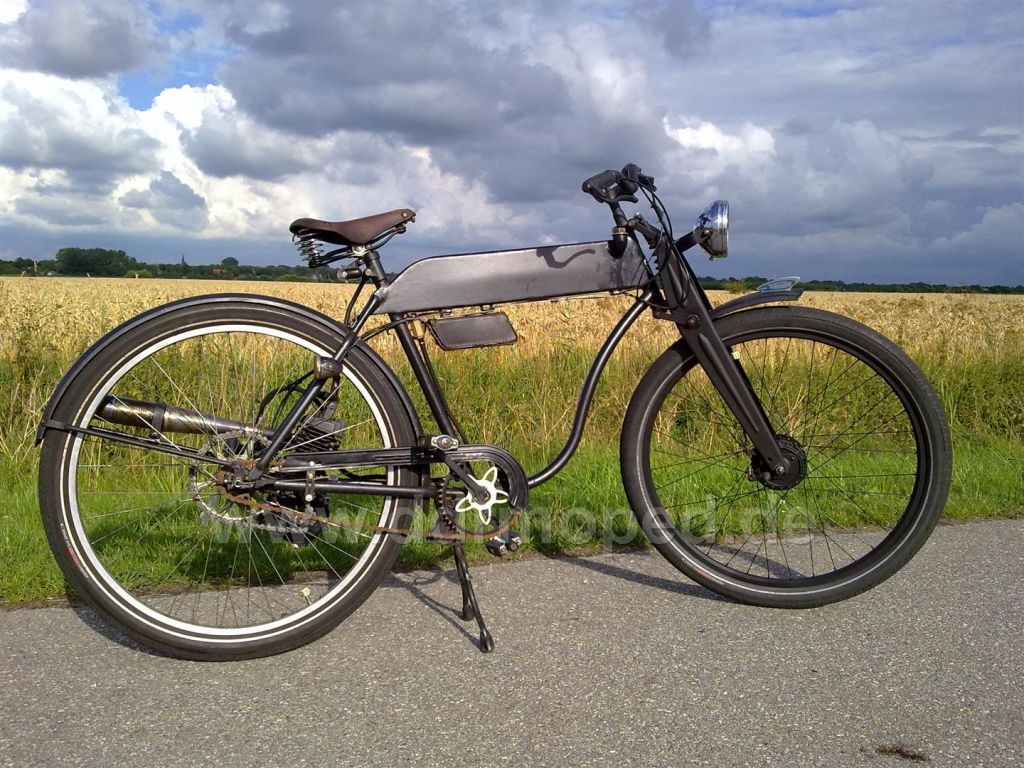

Haben wir den generell auch mal noch paar Bilder von 28er Rädern mit dicken Reifen? _uhm.gif
60mm bzw. 2,35" Big Apple auf "normal" breiter Alufelge....seitlich sind es ~5mm bis zum Rahmen
