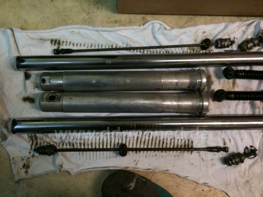

Wie im Werkstatt-Thread bereits kurz angedeutet bin ich derzeit dabei die Telegabel meiner S50 zu überholen.
Der geöffnete Zustand war recht ernüchternd. Rot-braune Brühe in den Gabelholmen, eine von zwei Druckfedern, beide Stäbe zur Federaufnahme sowie weitere Anbauteile verrostet.
Die Standrohre sind unten leicht durchgescheuert.
Nun die Frage was sollte alles definitv getauscht werden? Federn, Stäbe und Kleinteile kommen definitiv neu. Aber was mach ich mit den Standrohren? Gehen die noch, müssen die neu? Großartige Laufleistung hat das Moped sicher nicht mehr zu erwarten außer ein paar Wochenende im Jahr.
Wenn doch tauschen was taugen die neuen aus´m Zubehör? Bei Gebrauchten ist´s ja wie Lotto, die können nach dem Zerlegen ja genauso aussehen.
Was ist mit den Tauchrohren? Wenn die Standrohre schon so aussehen haben die mit Sicherheit auch Laufspuren.
Wär klasse den einen oder anderen Tipp zu bekommen.

Kleines Detailbild noch.
simson willi
Geschrieben am: 14.02.2013, 22:44
Behalte die alten, schon aus dem Grund das originale ohne Entlüftungsbohrungen nahezu Goldstaub sind!

Habe mich im übrigen erst mal dazu entschieden meine Standrohre zu erhalten. Habe die Holme poliert, zudem die Holme und Standrohre von innen mit Küchenreiniger eingeweicht und einer Flaschenbürste bearbeitet um den alten Siff weg zu kriegen. Scheint bisher ganz gut zu funktionieren.

Nun ist, abgesehen von den recht strammen Staubabstreifern, alles wieder montiert. Sieht soweit gut aus, Länge stimmt mit einer unangetasteten Gabel auch überein. Testen kann ich sie leider erst später, die S50 ist derzeit zerlegt. Die Überholung beider Gabelbeine hat in der Summe keine 20€ gekostet.
Bilder reich ich die Tage nach, die Gabelbeine wurden zweckmäßig poliert.

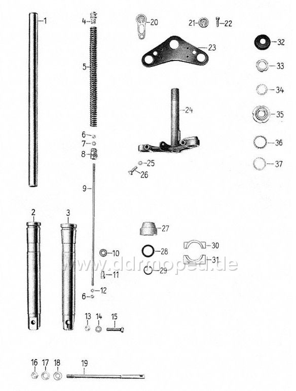

Da scheinbar doch ein paar Unsicherheiten sind hier mal ein kurzes FAQ. Ein bebildertes kann ich bei Gelegenheit erstellen wenn ich die Gabel meiner S50B noch mache.
Als Grundlage nutze ich die Katalogabbildung von MZA (welche für´s Forum freigegeben sind):
Jansen83
Geschrieben am: 24.02.2013, 10:37
Beiträge: 1109
Mitgliedsnummer.: 745
Mitglied seit: 01.08.2007
Die wesentliche Bauteile sind:
1: Tragrohr
2,3: Gleitrohr (links/ rechts)
4: obere Federaufnahme
5: Tragfeder
8: untere Federaufnahme
9: Stab für Federaufnahme mit Kegel (9)
28: Wellendichtring
29: Sicherungsring
Jansen83
Geschrieben am: 24.02.2013, 10:45
Beiträge: 1109
Zunächst sollten Vorderrad & Schutzblech demontiert werden.
Anschließend wird die Klemmverbindung an unterer Gabelbrücke sowie die Schraube an der oberen Gabelbrücke gelöst (22).
Anschließend können die Gabelbeine einzeln nach unten entnommen werden.
Durch das Lösen der Schraube 22 wird zusätzlich die obere Federaufnahme im Tragrohr gelöst.
Als nächstes wird von unten in den Gleitrohren die Mutter mit einer 10er Nuss abgeschraubt. Mutter und Scheibe nicht verlegen (6, 12). Durch leichtes Ziehen an den Tragrohren fließt durch diese Bohrung das Gabelöl ab. Gefäss also bereithalten. wink.gif Pro Seite sollte ca. 40 ml Öl rauskommen.
Nun kann Durch komplettes Rausziehen des Tragrohres das Stab der Federaufnahme komplett aus den Gleitrohren entnommen werden.
Feder samt Aufnahmen und Stab werden im Tragrohr nach unten nur noch durch einen Sicherungsring (29) gehalten. Diesen mittels geeigneter Zange entfernen.
