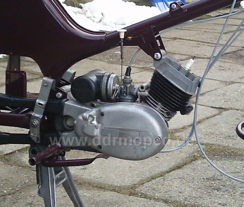

Hallo ich wollte euch mal mein neues Projekt zeigen ,ein 65 spatz . der spatz sieht aus als ob er die letzten 10 jahre draußen stand aber das Blech ist erstaunlich gut erhalten . Aber was ich mich frage ob der Motor Original ist ? Könnt ihr mir da helfen . LG Olly

Der Motor ist leider Fest aber ist der Original ?
Geschrieben am: 09.02.2013, 21:10
Beiträge: 12034
Das ist schon ein M 52-Motor . Der kam erst Ende '67 in den Spatz . War vorher also ein Sö 4-1 -Motor mit Kickstarter drin . hmm.gif

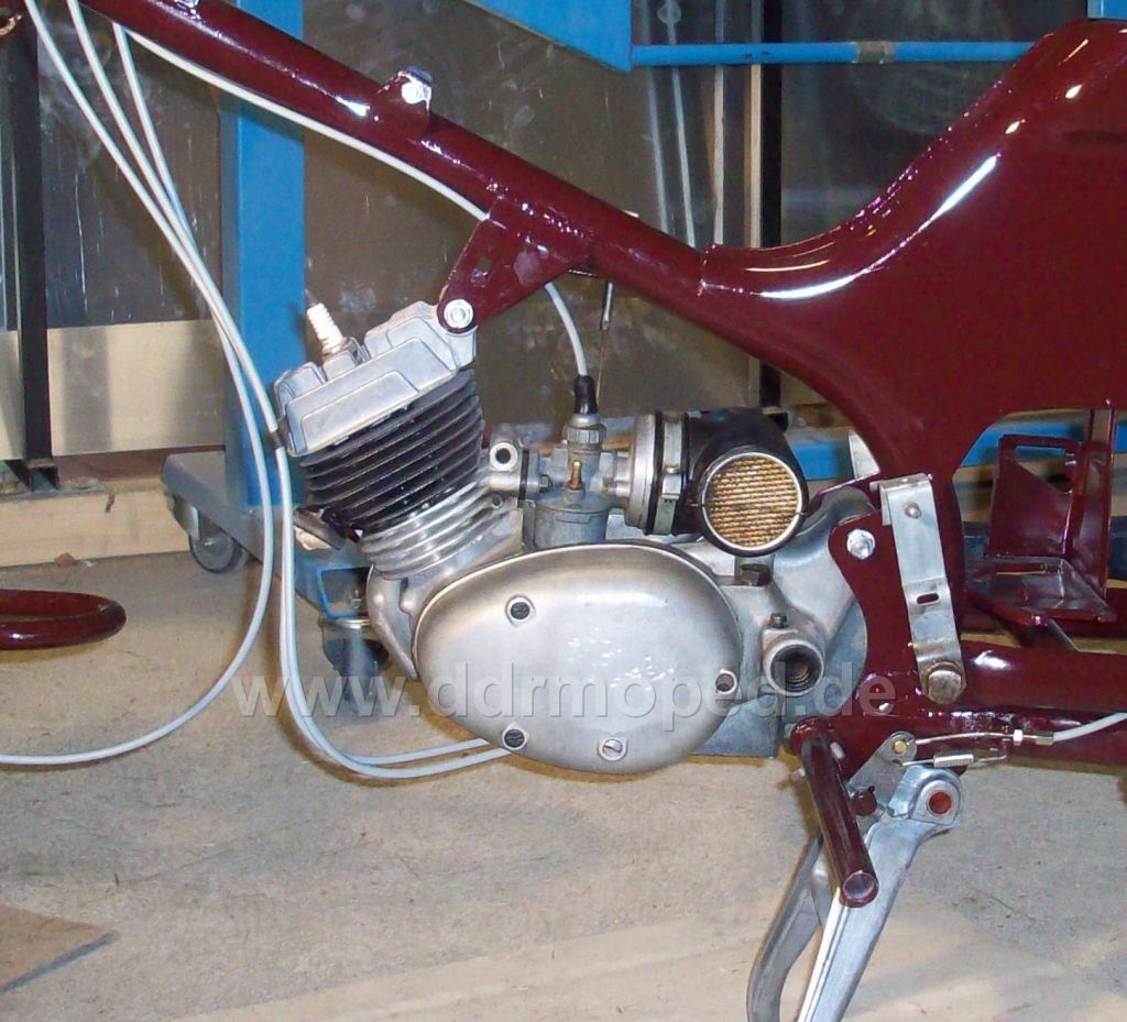

Der Sö 4-1 hiess vorher RH 50 . Also, ganz falsch liegst du nicht . wink.gif
Der Sö 4-1 hat aber nur 'nen SR 2-Zylinder drauf, aber einen 13er Vergaser und eine Verdichtung von 7,5:1 . Am Zylinderdeckel ist die Halterung der Silentbuchse der Motoraufhängung angegossen . Das Motor-Getriebe-Gehäuse ist gegenüber dem des KR 50 auch anders . Speziell wegen der Vorverdichtung .

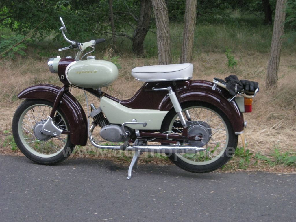

Der Spatz mit Soemtron-Motor sieht so aus :

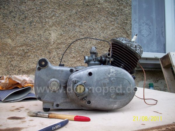

Hi Olly, hier mal ein Bild vom Spatzmotor, Kupplungsseite. Kupplungsdeckel ohne den runden Deckel, Öleinfüllöffnung "tiefergelegt", nicht auf der Motoroberseite.
Gruß Ronny

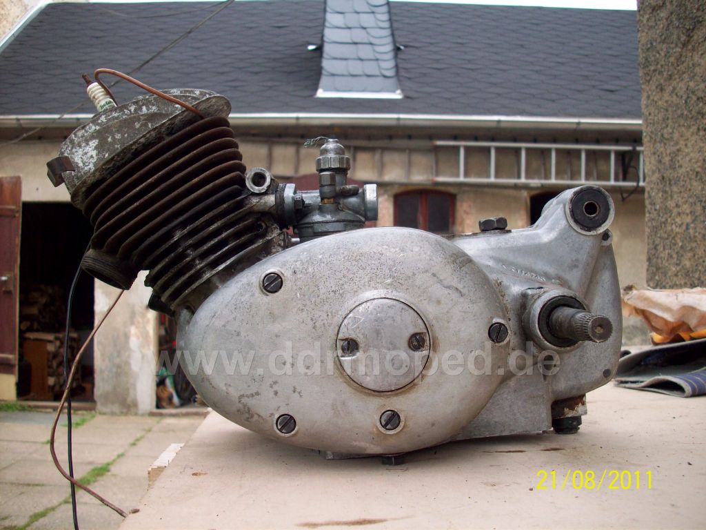

Und hier zum Vergleich KR50, mit dem runden Deckel (ich glaub der ist erst zum Schluß weggefallen), Motornummer beginnt mit KR, Öleinfüllschraube Motoroberseite. Der passt auch in den Spatz, allerdings ist die hintere Aufnahme im Rahmen breiter, hab ich bei mir mit U-Scheiben aufgefüllt.

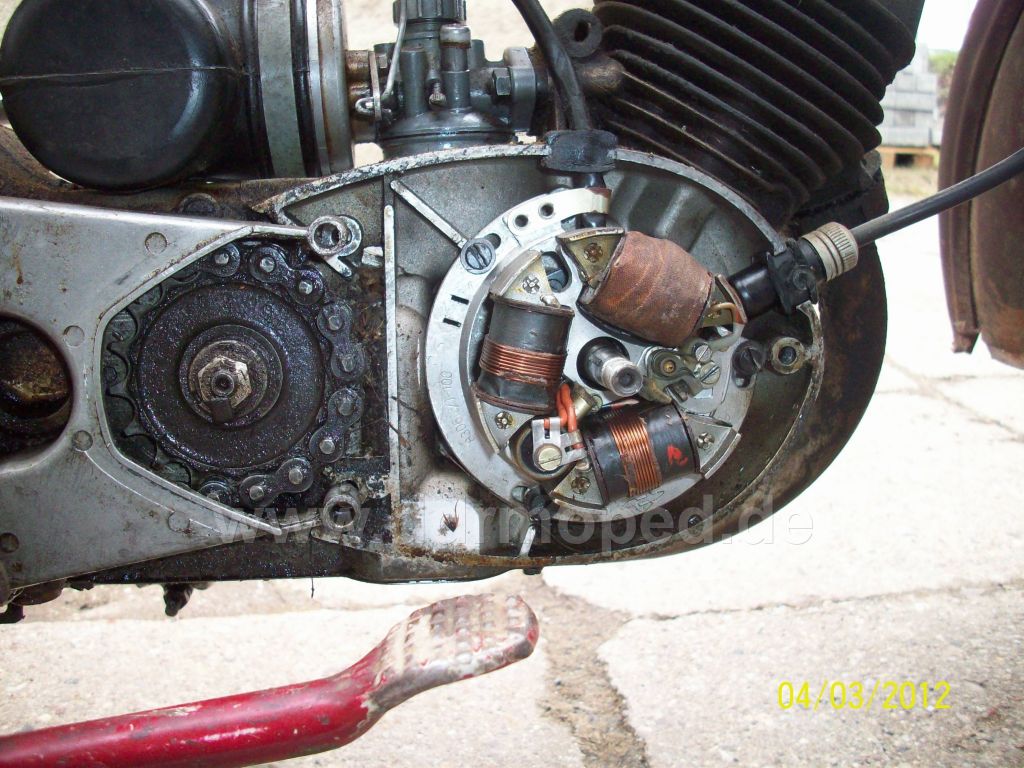

Rechte (Lima) Seite ist beim Spatz auch anders da ja nur hier Kettenschläuche verbaut sind, bei allen anderen RH-Motoren nicht. Die Deckel kann man untereinander tauschen.
Außerdem hat der Spatzmotor eine andere Grundplatte und Polrad, da es ja hier auch ein Bremslicht gibt.
Gruß Ronny

Mitglied seit: 25.03.2010
Hier mal noch ein Bild der Spatzlima, die Kabel sind dort fest dran und nicht geschraubt wie beim SR2 oder KR50. Die Nr. lautet 8306.8/1. Da der Unterbrecher an einer ganz anderen Stelle sitzt passt ein Polrad vom Essi nicht.
