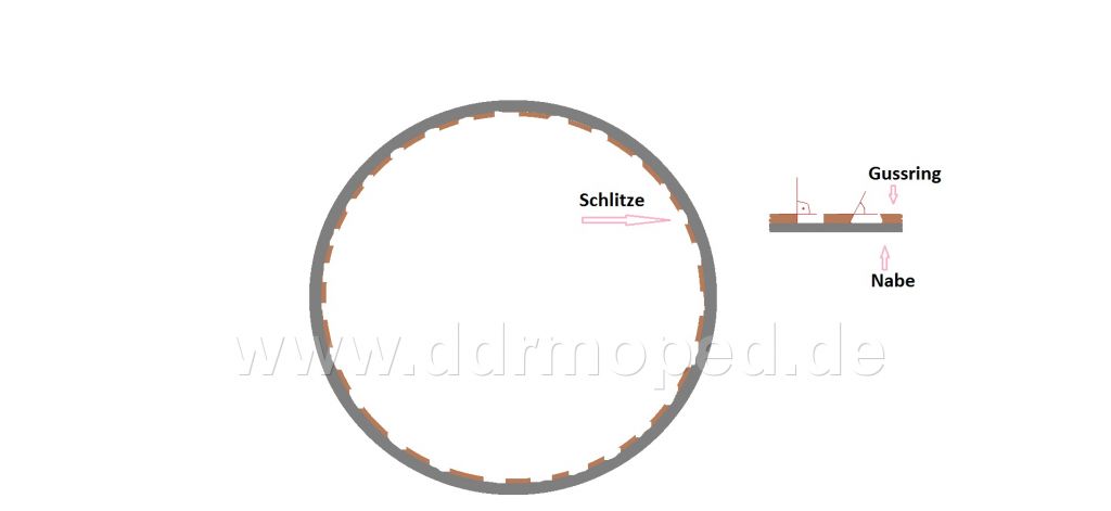

Die geschlitzten haben mehrere Nachteile!
- Habe das gefühl gehabt, dass die shnell Verglasen.
- Der geschlitzte Belag soll dem Käufer eine bessere Bremsleistung vortäuschen!... Mal ehrlich, wer mach sowas (Egal ob Rennsport, Auto, Motorrad, Fahrrad...) wink.gif
Wenn werden die Flächen auf denen der Belag greifen soll Geschlitzt!
Auh hir gibt es 2 Möglichkeiten! Geschlitze Scheiben (Fahrrad, Motorrad, Auto,...) gehen besser als Gelochte. Dafür hält bei Gelochten der Belag länger.
Um das rinzip auf die Trommel zuübertragen, Müsste man langlöcher axial in der Trommel anordnen wink.gif
Das sollte man aber allerding lassen! Da der Gussring eingepresst ist und die Kanten im stumpfen bis Spitzen Winkel stehen sollten.

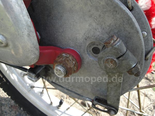

Ja, nach so einem Umbau der Bremse vorn auf außenliegenden Bremshebel bremst die Bremse deutlich besser, bei mir jedenfalls. wink.gif
Diesen Umbau hat bei mir die DEKRA auch problemlos abgenommen und in die Betriebserlaubnis eingetragen. Vorsichtshalber aber vielleicht vorher dort besser noch mal nachfragen, bzw. die Sache mit denen vorher besprechen.
Du brauchst für den Umbau ein hinteres Bremsschild, Bremsnocken und außenliegenden Bremshebel vom S51, einen 2 mm starken Kupplungsbowdenzug vom Simson SR50 sowie eine 30 mm lange MZ-Stellschraube für oben am Kupplungshandhebel.
Was für Bremsbacken dafür jetzt die besten sind, weiß ich nicht. Ich habe dafür die originalen roten Bremsbacken genommen.
Hier ein Bild von meiner Vorderbremse am Spatz.
