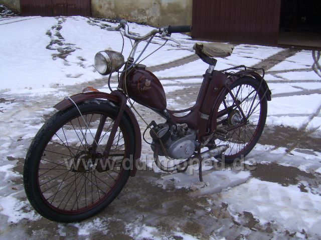

Hallo Essifreunde,
Heute war es endlich soweit erste Probefahrt mit dem Einser.
Paar Kleinigkeiten sind noch zu machen.

Hallo , schönes Teil hast du da im Schneematsch getestet ...

Ja, echt schick thumbsup.gif und wie hat er die erste Fahrt gemeistert?

Die erste Fahrt war wirklich super.
Ich bin vor dem Schnee schon gefahren.
Der Lack ist noch orginal, nur etwas eingeölt.

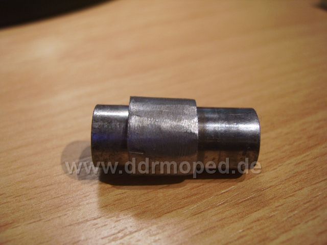

Schaut mal was ich in dem Essi Motor gefunden habe.
Eine selbst gefeilte Pleulbuchse.
Nicht schlecht oder ?
Der Essi ist Baujahr 1956
Rahmen Nr. 042013
Motor Nr. 043049
Könnte das noch der orginal Motor sein ?
GrüßeMicha
pneubusiness
Geschrieben am: 05.02.2013, 21:18
Beiträge: 6871
Mitgliedsnummer.: 1854
Mitglied seit: 30.01.2009
Davon geht man in dem Fall aus Micha

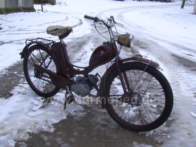

Essi Micha
Geschrieben am: 05.02.2013, 22:04
Beiträge: 24
Mitgliedsnummer.: 505
Mitglied seit: 02.03.2007
Ich möchte den Essi aber gern so erhalten.
Das Alter kann man ruhig sehen, wichtig ist das alles funktioniert.
Könnt ihr noch erkennen welche Teile nicht orginal zum Baujahr passen ?
z.B.Sattel Griffe......
Orginal Rücklich hat Er heute bekommen.
Grüße Micha

QUOTE (Essi Micha @ 05.02.2013, 22:04)
Grüße Micha
Abblendschalter, Lenker, Zündlichtschalter, der Ständer sieht nach einem gefummelten vom SR2 aus hmm.gif
Mehr kann ich auf den kleinen Bildern nicht erkennen! Sind die Pedalarme ca. 18,5cm lang? Vergaser 121-1?
Einen Rockschutz würde ich noch nachbauen, gehört halt dazu! Sowie eine Luftpumpe mit schmalem Steg. Sind die Halter vorhanden?
Der breite Kotflügel vorne kommt mir etwas früh montiert vor! Ist die Strebe angenietet oder angeschraubt?
Ist der Kettenschutz noch aus Stahlblech?
P.S.: Schönes Fahrzeug und in jedem Fall die richtigen Entscheidung einen Patinaaufbau zu wagen! Viel Freude beim weiteren Aufbau und fahren.
Lenker Wo liegt der Unterschied ?
Zündlichtschalter Sollte schwarz sein oder ?
Ist möglich , er hat am Bolzen auch goßes seitliches Spiel
Sind die Pedalarme ca. 18,5cm lang? nein
Vergaser 121-1? Irgendwas mit 3
Nein ,ist alles weg.
Die Stereben sind beide geschraubt.
Ich bin mir nicht sicher,er ist aber relativ schwer.
Grüße Micha
Geschrieben am: 06.02.2013, 18:53
QUOTE (Essi Micha @ 06.02.2013, 18:45)
Halt ma en Magnet dran. Dann zeigt sichs.
Mfg Andi
Simson-Rheinmetall2E
Geschrieben am: 06.02.2013, 21:02
Beiträge: 4118
Mitgliedsnummer.: 3725
Mitglied seit: 11.08.2010
In der Tat, ein SR1 hat so seine sehr typischen Details, du bist natürlich nicht in der Pflicht alles so zu bauen wie ich es machen würde.
Es ist nur ein Gedankenanstoß, vielleicht in 10 Jahren oder halt nie, dieses ist dir überlassen und halt ebenfalls eine Geldfrage.
--der Zündlichtschalter muss schwarz sein
--dein Vergaser ist evt. ein 123er, der 121 wurde oft wegen dem Schwimmer ausgetauscht
--der Kotflügel wird dann höchstwarscheinlich ein Ersatzteil sein
--wenn der Kettenschutz "schwer" ist, muss er aus Stahlblech sein (passt zur Rahmennummer)
Grüße Henning
