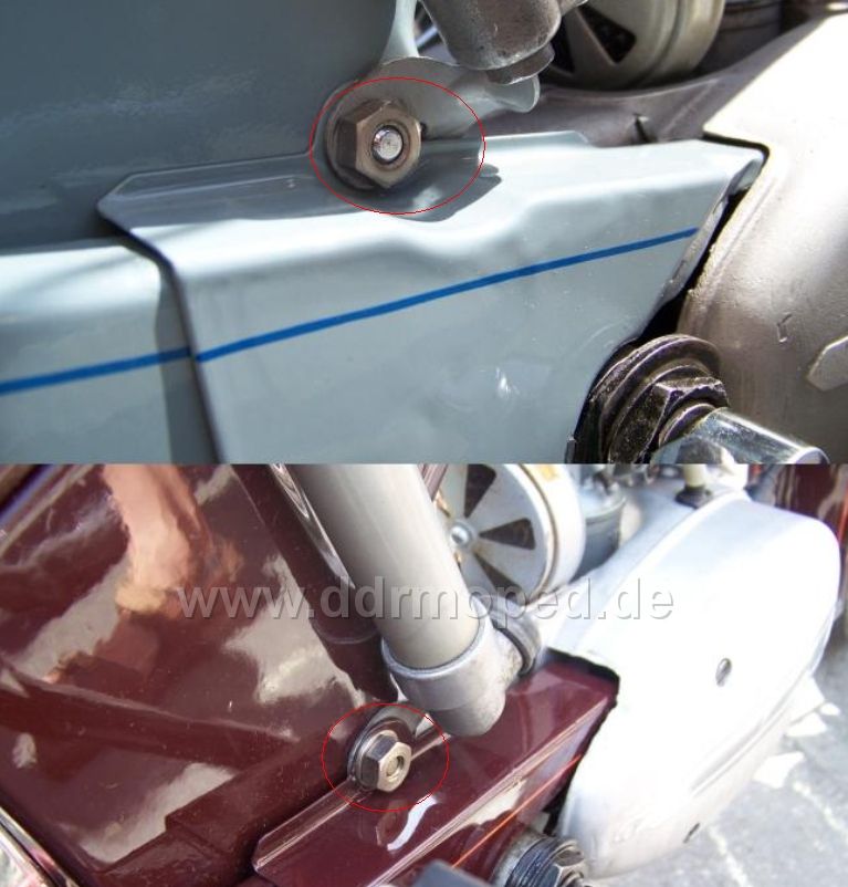

Hallo Leute , gestern hatte ich ein kleines Zwiegespräch unter SR - Schraubern.
Folgendes Problem :
Es geht um den 2 - teiligen Kettenschutz am SR 1. Mein Bekannter schwört hoch und heilig, dass der hintere Teil des Kettenschutzes über dem Vorderen beim Anbau positioniert wird! Ich bin der Meinung, dass das hintere lange Ende zu erst auf den Bolzen zur Schwinge gesteckt wird und erst dann der vordere Teil als Abdeckung drüber kommt.
Was ist richtig? Habt Ihr mal Beweisfotos?

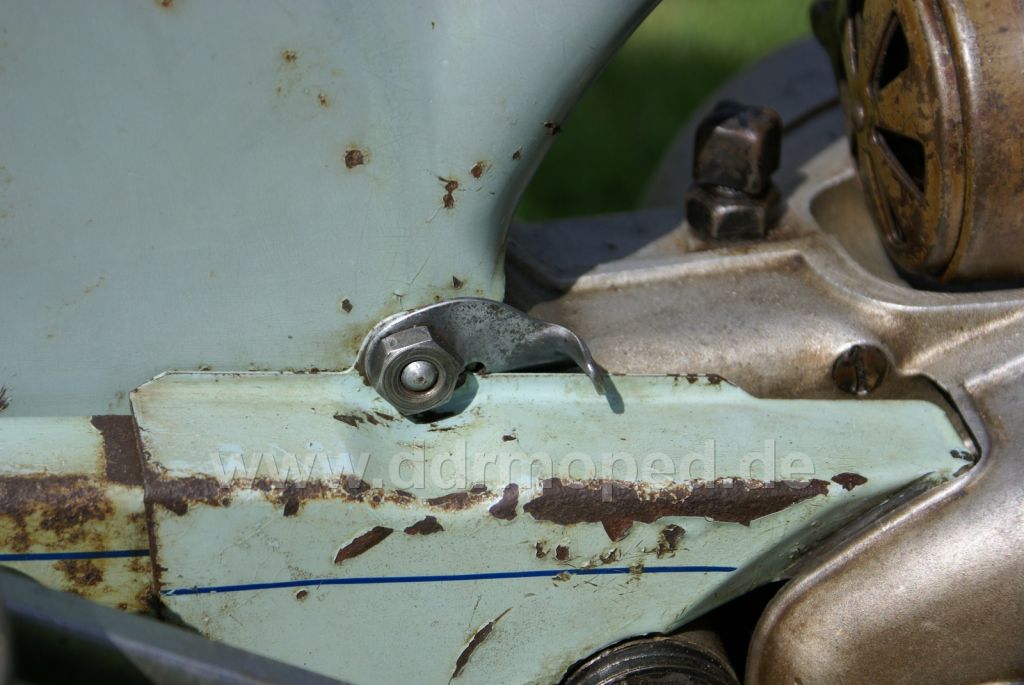

Geschrieben am: 31.01.2013, 19:08
Beiträge: 3828
Mitgliedsnummer.: 130
Mitglied seit: 28.08.2005
marcel d.
Geschrieben am: 31.01.2013, 19:14
Beiträge: 53
Mitgliedsnummer.: 6155
Mitglied seit: 26.01.2013
Aha, jetzt sehe ich auch noch wie die Pumpenhalterung verbaut ist! Super, Danke.

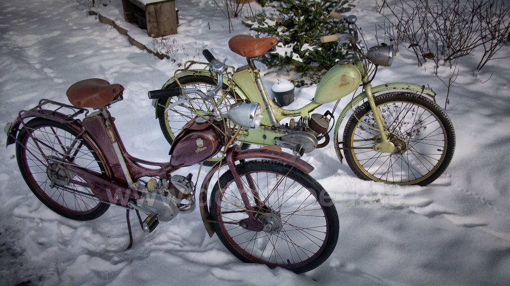

Geschrieben am: 01.02.2013, 09:42
Beiträge: 832
Mitgliedsnummer.: 1304
Mitglied seit: 09.06.2008
Ich bin nicht das Maß ph34r.gif Aber gern lade ich ein Foto von meinem 13xxx SR1 hoch (im Hintergrund V38). Der 63xxx SR1 ist in Einzelteilen - wird Dir also wenig nützen...
