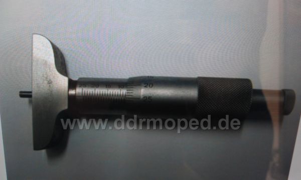

QUOTE (Itildor @ 30.01.2013, 11:57)
So ein Tiefenmesser habe ich noch nie gesehen. Wie ist denn da die Messgenauigkeit?
Das war bestimmt teuer?!
Grüße,
Christian

QUOTE (Starsailor @ 30.01.2013, 17:58)
Meßgenauigkeit von 0,01 mm wink.gif und bezahlt hab ich 11,38 Euro + Versand tongue.gif
