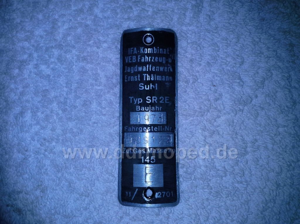

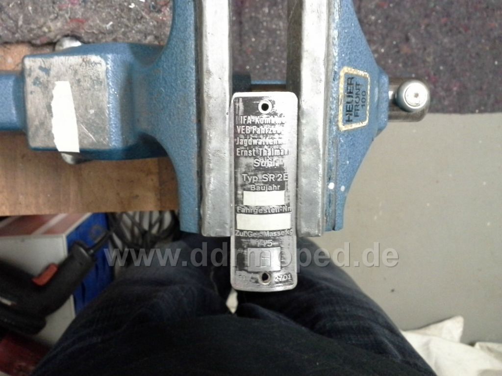

Da ich den Beitrag vom Tino mit dem Typenschild gelesen hatte dacht ich hmm.gif , das probierste jetzt mit deinem auch. Schaut selbst, was draus geworden ist. unsure.gif

Abgeklebt hatte ich ja schon jetzt noch bischen angeschliffen und schwaze Farbe drauf wink.gif
Da ich kein Lackschwarz hatte musste der Hochtemperaturlack für den Zylinder herhalten. laugh.gif

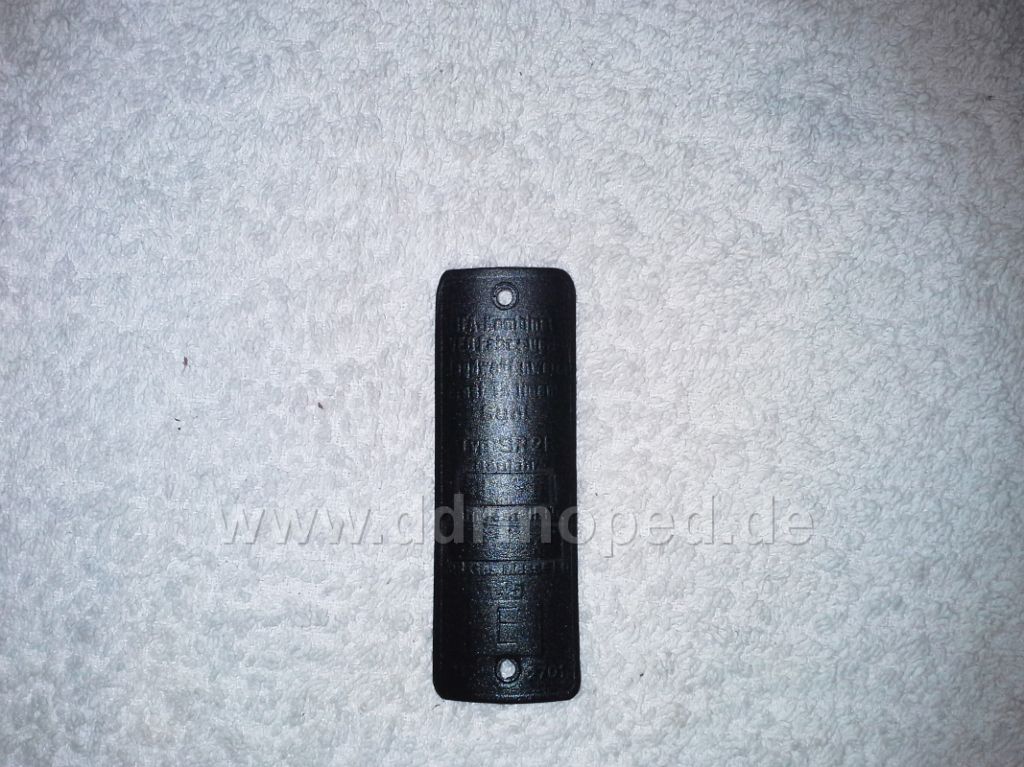

Anschließend mit 1000 Schleifpapier "versucht" die Farbe so abzuschleifen , das man wieder alles lesen konnte.
Man war das eine frickelei mad.gif (oder wie einige es hier nennen). Das schlimme war nur,daß das Schildchen so gebogen war. Aber es ging thumbsup.gif .
GrasserBenno
Geschrieben am: 03.02.2013, 11:12
Beiträge: 3915
Mitgliedsnummer.: 5580
Mitglied seit: 12.06.2012
Da komme ich doch ans grübeln es nochmal mit meinem Schild zu versuchen. laugh.gif
pneubusiness
Geschrieben am: 03.02.2013, 12:59
Beiträge: 6871
Mitgliedsnummer.: 1854
Mitglied seit: 30.01.2009
Ja gut gelungen, geht natürlich nur , wenn die Buchstaben erhaben sind. Ich mach mal den Unterchied in meinem Fred deutlich.

Mh _uhm.gif was mir jetzt aufgefallen ist hmm.gif auf meinem Rahmen steht die Nr. 1189122 und auf dem Schild 189122. Haben die damals eine 1 vergessen zu stempeln ?
Wombat45
Geschrieben am: 03.02.2013, 14:17
Beiträge: 4821
Mitgliedsnummer.: 3758
Mitglied seit: 20.08.2010
Ist beim E-Rahmen wohl so üblich gewesen . Ist bei meinem Roten auch so. In den Papieren sollte aber die zweite 1 mit drinstehen.
Mfg. Frank

Itildor
Geschrieben am: 03.02.2013, 16:08
Beiträge: 754
Mitgliedsnummer.: 5363
Mitglied seit: 04.04.2012
Ich hätte sicher die Nr. vom Typerschild genommen für die Beantragung der neuen Papiere. unsure.gif

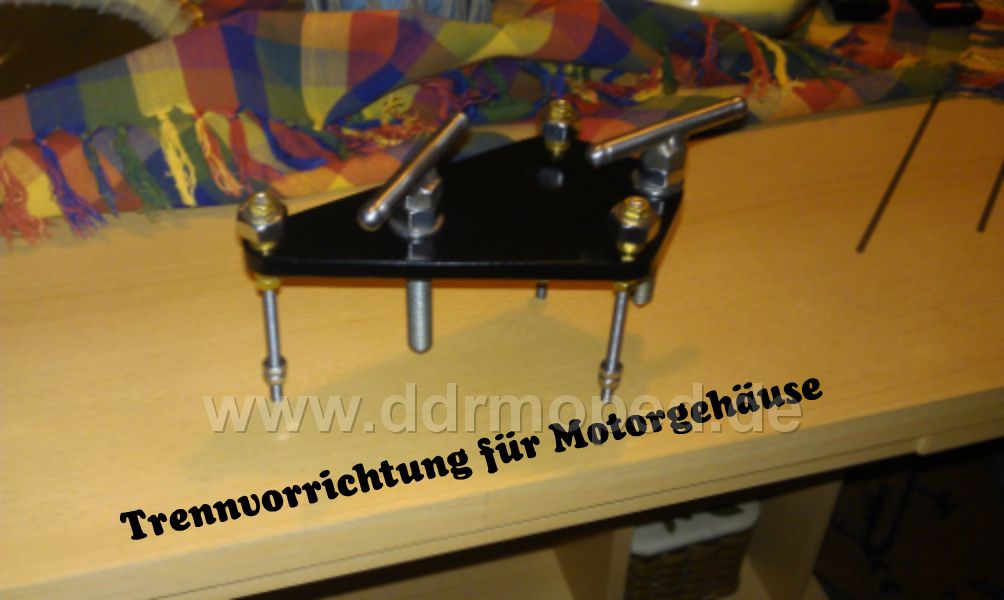

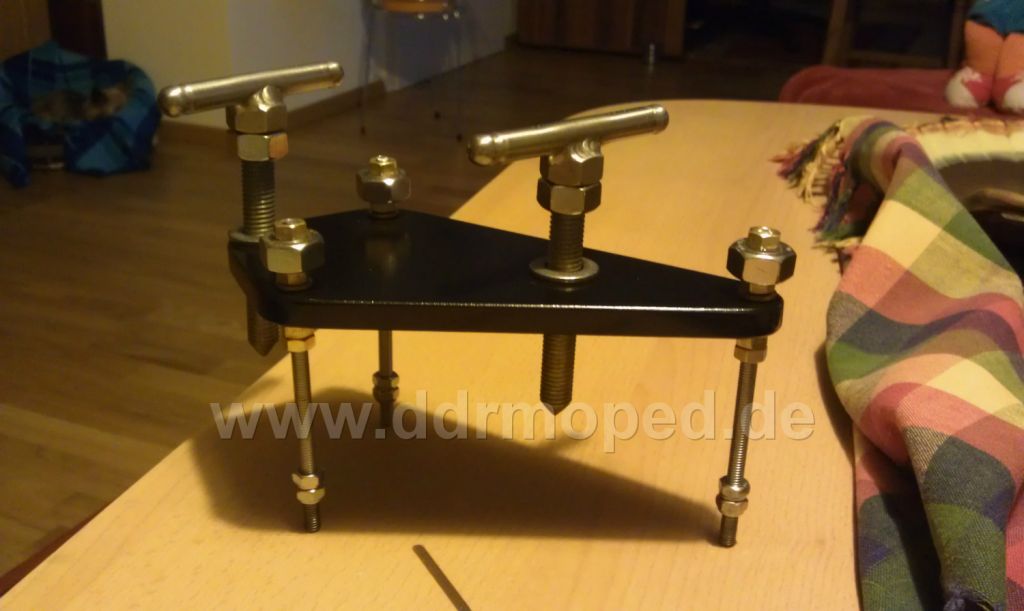

Wieder mal etwas Luft gehabt während der Arbeit letzte Woche und gleich mal etwas gebaut für die Motorregenerierung rolleyes.gif
Die steht ja auch irgendwann an und dann muss das griffbereit liegen. wink.gif

thumbsup.gif ... sieht gut aus.
Da brauchst dich wenigstens nicht so abmühen wie ich mit Hammer und Meißel mad.gif
MfG Tino

Wombat45
Geschrieben am: 03.02.2013, 16:47
Beiträge: 4821
Sehr schön Ralf _clap_1.gif .
Wann gehste damit in Serie . Ich möchte auch einen haben.

Itildor
Geschrieben am: 03.02.2013, 20:58
Beiträge: 754
Hi Frank, in Serie glaub ich nicht hmm.gif aber ich schau mal was sich machen lässt. thumbsup.gif
