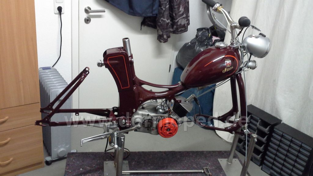

Auch wenn ich nicht Daheim bin ohmy.gif es geht weiter...wieder ein paar Teile zusammen gesteckt.
Mein Sohn kanns nicht lassen bis Daddi wieder zu Hause ist thumbsup.gif aber Kontrolle muss sein unsure.gif hmm.gif laugh.gif laugh.gif

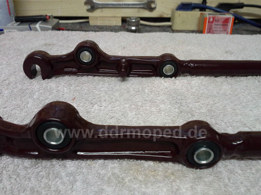

meine Frage, wo hast du die Buchsen für die Vorderschwinge her?
Gruß Tim

QUOTE (Unterbrecher @ 20.02.2013, 22:47)
_uhm.gif Das eine gute Frage, ich habe bei so vielen eingekauft ,da kommt man richtig durcheinander . hmm.gif Ich müsste in meinen Rechnungen schauen,wenn ich am WE wieder Daheim bin, dann kann ich genaueres sagen.

biggrin.gif Ein wenig nachgedacht hmm.gif und schon weis ich wieder thumbsup.gif schau mal hier wink.gif aber bestelt 5 Stück , es geht meistens eine bei drauf beim Einbau.

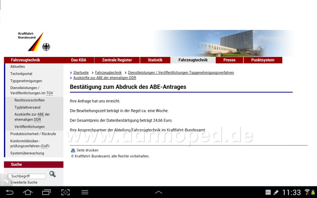

Habe eben mal die neue ABE beantragt, mal schauen wann sie ankommt ! biggrin.gif oder die Polizei vor der Tür steht sad.gif , dann weis ich , das der Rahmen den ich ausgebuddelt habe nicht sauber war. hmm.gif Ist ja auch schon wieder 28 Jahre her.

Die Metallbuchsen der Vorderschwingenlagerung waren aber noch die alten oder?

QUOTE (Unterbrecher @ 24.02.2013, 19:39)
Nein waren Neue hatte ich auch von Sausewind gekauft . Ich hatte letztes mal schon geschaut und wollte beides zusammen verlinken leider hatte ich sie selber nicht mehr gefunden.
Ruf doch einfach mal dort an und frage nach, die sind sehr nett am Telefon. thumbsup.gif
