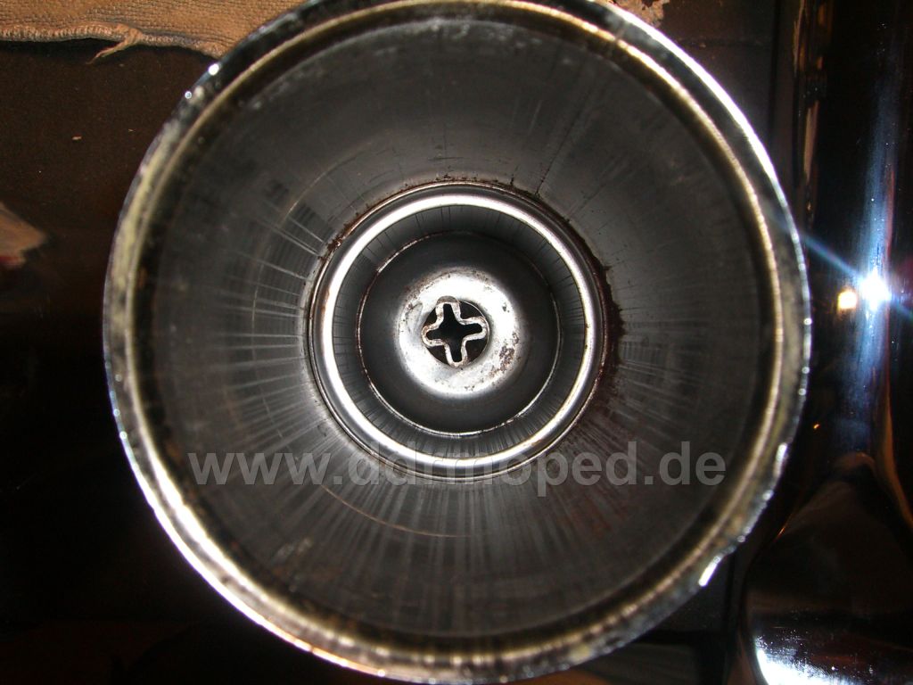

SO jetzt noch meine Fotos zum angeblichen DDR Auspuff.
Ich habe gleich ein paar Vergleichsfotos gemacht mit einem MZA Auspuff und dem anderen.
Bild Nummer 1 vom angeblichen DDR Endtopf.

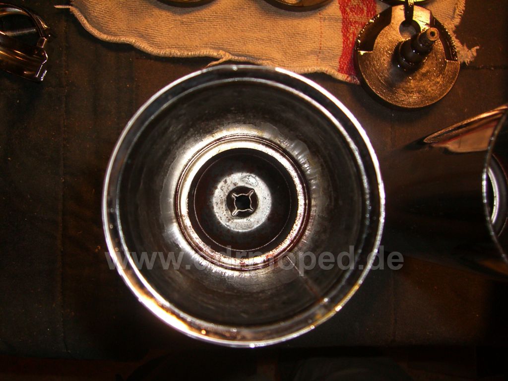

Mitglied seit: 29.08.2012
vom MZA Auspuff

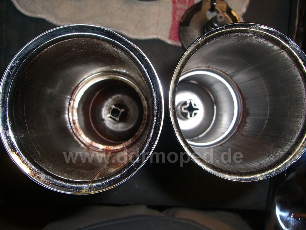

Im Vergleich:

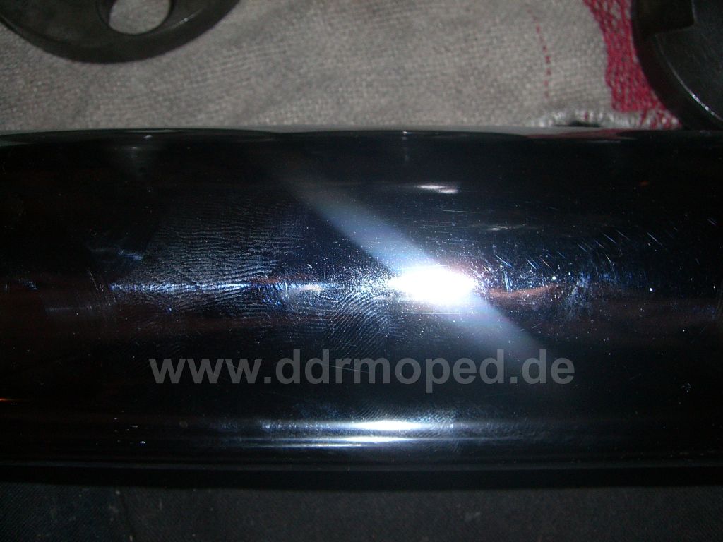

Chrom DDR Auspuff

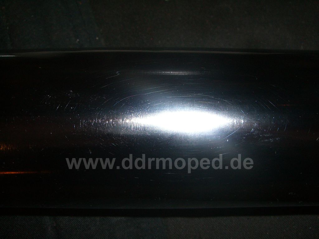

Chrom MZA ( Entschuldigung für die Fingerabdrücke)
