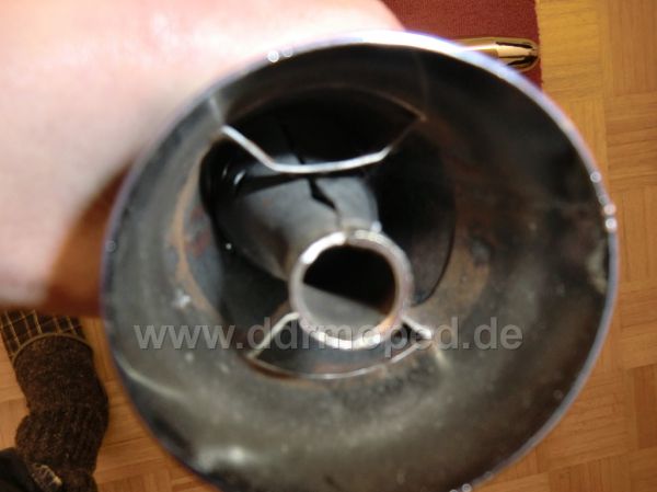

Hallo liebe Simson-Schrauber,
ich habe kürzlich einen angeblich originalen neuen Spitztütenauspuff erstanden.
Bei Betrachtung des Innenlebens war ich mir aber nicht mehr so sicher, ob das tatsächlich stimmt. Der Gegenkonus ist recht schlampig ausgeführt. Gibt es irgendwelche Identifikationsmermale eines originalen DDR-Auspuffes?
Im Übrigen steht auf der Schraube der Vervindungsschelle zum Krümmer CSCH 38.
Anbei ein paar Bilder...

Das ist kein originaler Auspuff .
Wie du selber schon gemerkt hast , der Gegenkonus sagt schon alles .
Und wiedermal ein nicht passendes Schalldämpferstück .

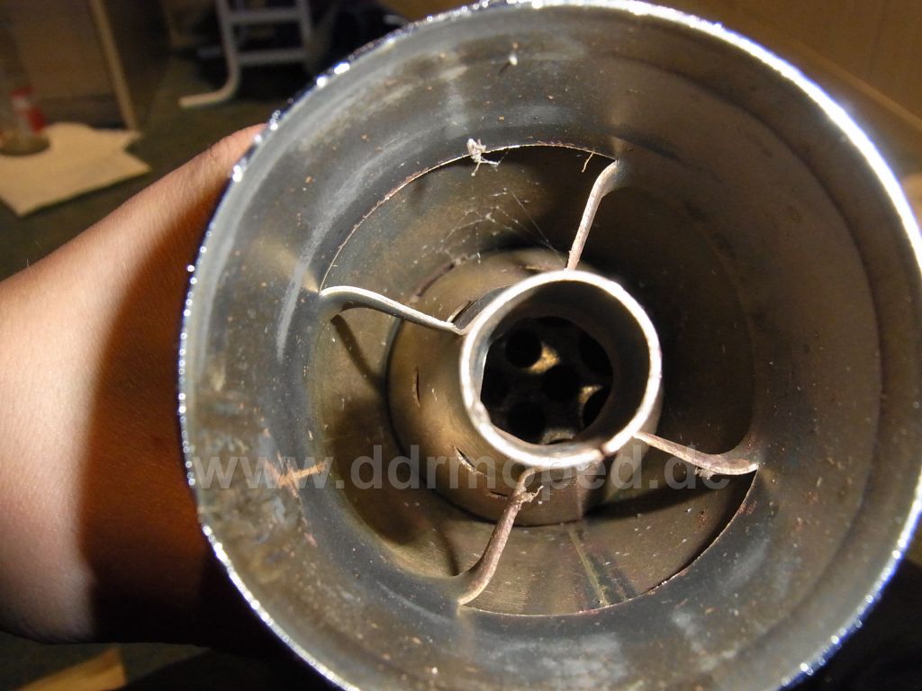

Gruß Moritz

Ist sicher richtig . Aber, wenn ich mir den Gegenkonus ansehe ....;

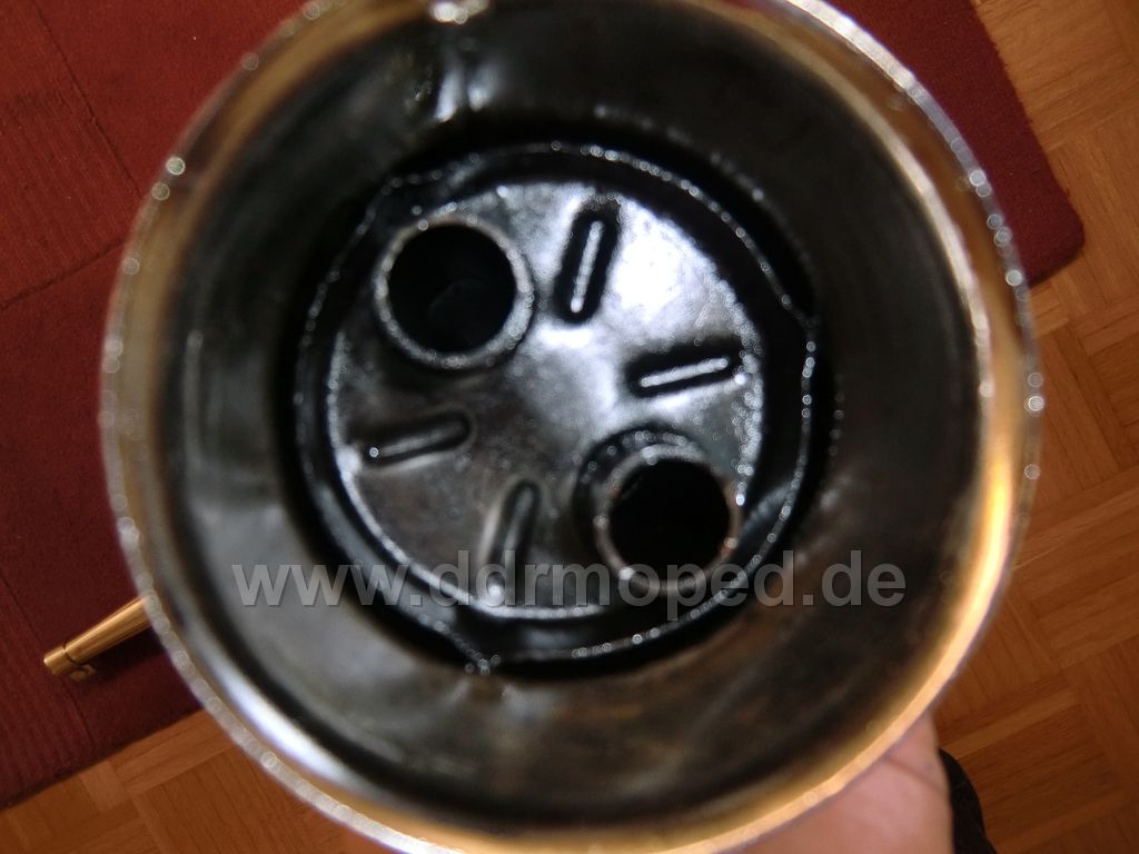

Der gegenkonus ist..pfuibäh , aber der Doppelrohr- Endschalldämpfer ist dem alten nichts nachzustellen.
Zieh mal den Schalldämpfer aus der Spitztüte und Stelle vom Inhalt ein Foto rein.
Bei den neuen Püff kann es passieren, dass der Motor daran erstickt, weil das Endrohr zu weit zummengedrückt ist.
Wenn dein Altennoch hast, richte den her..scheiß auf die sichtbaren Filcken, hauptsache dicht und funktionstüchtig. thumbsup.gif

David , der Schalldämpfereinsatz liegt an den Seitenwänden des Auspuffs nicht an .
Diese drei Nasen sollen wohl verhindern , das er vibriert .
Seinen Sinn erfüllt er aber nicht , weil es ja daran vorbei bläst , und nicht durch die Löcher .
Der Dämpfer ist nur vorne so, der Teller wird von den 3 Falzen aus nach hinten breiter und schließt sich dann im Endtopf an der Außenwand an.
Ganz dicht sind die alten Endschalldämpfer gereinigt auch nicht. Das setzt sich beides mit der Zeit zu und ich kann nur bestätigen, dass der Star auch mit dem neuen Einsatz wieder so läuft, wie gewöhnt.
1. Kick und der tuckert kalt langsam im Schock(ohne Gas geben) hoch und die Leistung ist bestens. Wenn der Schalldämpfer nicht dicht genug wäre, würde es an genügend Rückstau fehlen und schlecht angehen.
Jedenfalls verhält sich mein Star wieder so, wie bei dem orginalen Schalldämpfer, den ich dann vorübergehend gegen ein S50 Dämpfer tauschen musste -> schlecht zu starten und Leistungsverlust bei Bergfahrten.

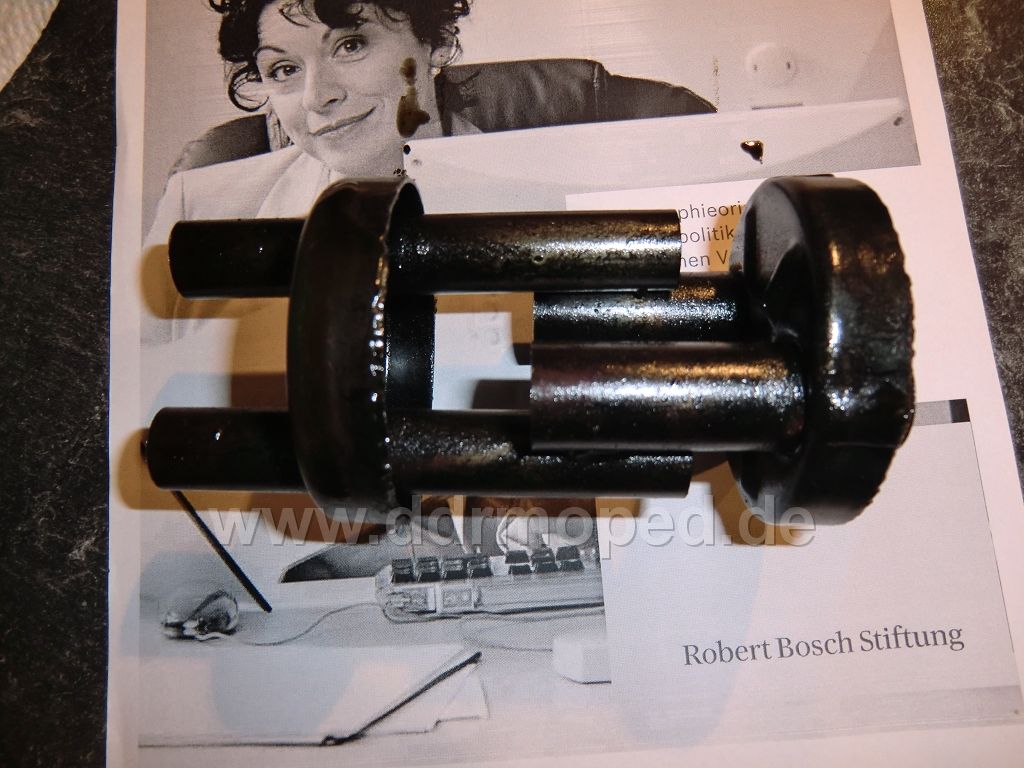

So, ich habe mal Bilder vom Innenleben des Endstücks gemacht...
Ich könnte sicherlich wieder den Originalen dranbauen. der ist aber leider sehr mitgenommen und da es ein Neuaufbau wird, passt der leider nicht ins Bild sad.gif
