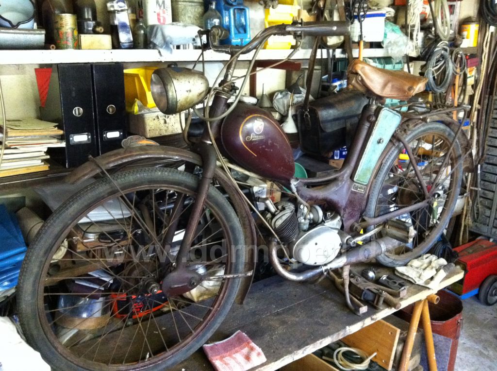

@Tino..
Er hat die 00095X.
Hier noch ein Bild vom Vorbesitzer..
Gruß Lutz

ohmy.gif verdammt altes Teil Lutz, der Sattel sei dir Gegönnt smile.gif wink.gif
In der SR-Liste würde er mit ganz vorne stehen, ist aber leider nicht drin ...

Hallo Lutz, einen schönen erikaroten KR50 hast du da. Komplett und gut in Schuss. Die Federung hat 60 mm. Du kannst dich gerne auch in die KR50-Liste eintragen und wärst der Erste mit dem Baujahr 1960 dort. Mit deinem Einverständnis nehme ich den auch gleich für die Spalte "erikarot", da ich dort bis jetzt noch nichts Gescheites hatte. Dürfte auch ein ziemlich später aus dem Jahr sein, da noch der Wappentacho verbaut ist.
Jens
KR 50 - Liste
Ich nehme auch gerne Fotos der jeweiligen Fahrzeuge entgegen. Diese werden dann in die Liste eingearbeitet.

Hallo Jens,
bei dir muss ich jetzt besonders aufpassen mit dem schreiben wink.gif .
Du kannst es gerne eintragen, ansonsten tu ich es wenn es fertig ist.
Wenn ich mich recht erinnere hat er die Fahrgestellnr. 3693X.
Motornummer liegt leicht darüber,hat aber "KR" davor eingeschlagen. Hatte ich bis dato auch noch nicht gesehen. So ins Detail hatte ich mich aber auch noch nicht mit der KR 50 Szene beschäftigt.
Hab gestern weiter nach allem geschaut. Steht doch einiges auf der To-Do Liste. Hinten ist ein 2.75er K04 drauf.
Hat vielleicht jemand nen brauchbaren 2.5er Heidenau Reifen von damals über? hmm.gif
Die Haube über Tank und Hinterrad muß mindestens 2 mal schon abgebaut worden sein. Dort befinden sich Schraubenköpfe der verschiedenen Jahre!
Das Zündkabel scheint mir innen mit Stoff oder Textil zu sein... Es bricht über all da die Gummihülle stark porös ist.
Gasgriff hat mir der " Seq02 - Gunther" einen Traumhaften gesendet. Original und noch verschlossen! Vielen Dank Gunther thumbsup.gif
Gruß Lutz
