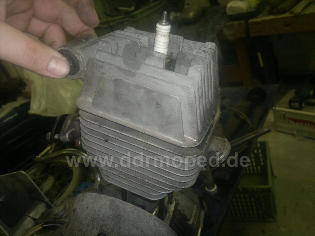

Hallo an alle ich habe eine KR 51/? von meinem Onkel bekommen der Motor an sich schaut nach nem gebläsegekühlten aus nur der Zylinder nich wie die normalen würde mich freuen wenn mir weitergeholfen werden würde.
Die Motornummer ist 2028738.

so dazu noch Fotos

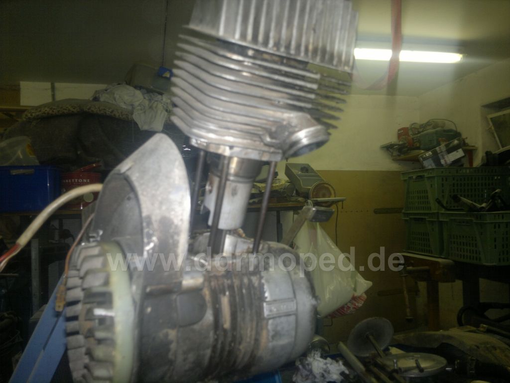

und noch eins

Das ist ein Sperberzylinder mit dem entsprechendem Zylinderkopf auf einem Motor der alten M53 oder M54 Baureihe. Der Zylinder gehört original nicht in eine Schwalbe.
An deiner Luftführung hat, damit der Zylinder dort irgendwie reinpasst, auch jemand dran rumgesägt und gefeilt. Die muß auch erneuert werden.
Mach doch mal zur näheren Bestimmung ein Foto von der ganzen Schwalbe und vom Rest des Motors (hintere Motoraufhängung, Motorunterseite). Dann kann man sicher mehr dazu sagen.
Falls der Sperberzylinder und -Kopf noch verwendungsfähig sind, dann könnte ich dir bei Interesse im Tausch dafür eventuell einen passenden Schwalbe-Zylinder mit passendem Zylinderkopf anbieten. Für diesen Fall, melde dich einfach per PM bei mir.
Geschrieben am: 12.01.2013, 15:25
Beiträge: 12034
Eine neue Luftführung braucht er in jedem Falle auch noch . Nicht zu vergessen die Halbschale auf der linken Zylinderseite. wink.gif

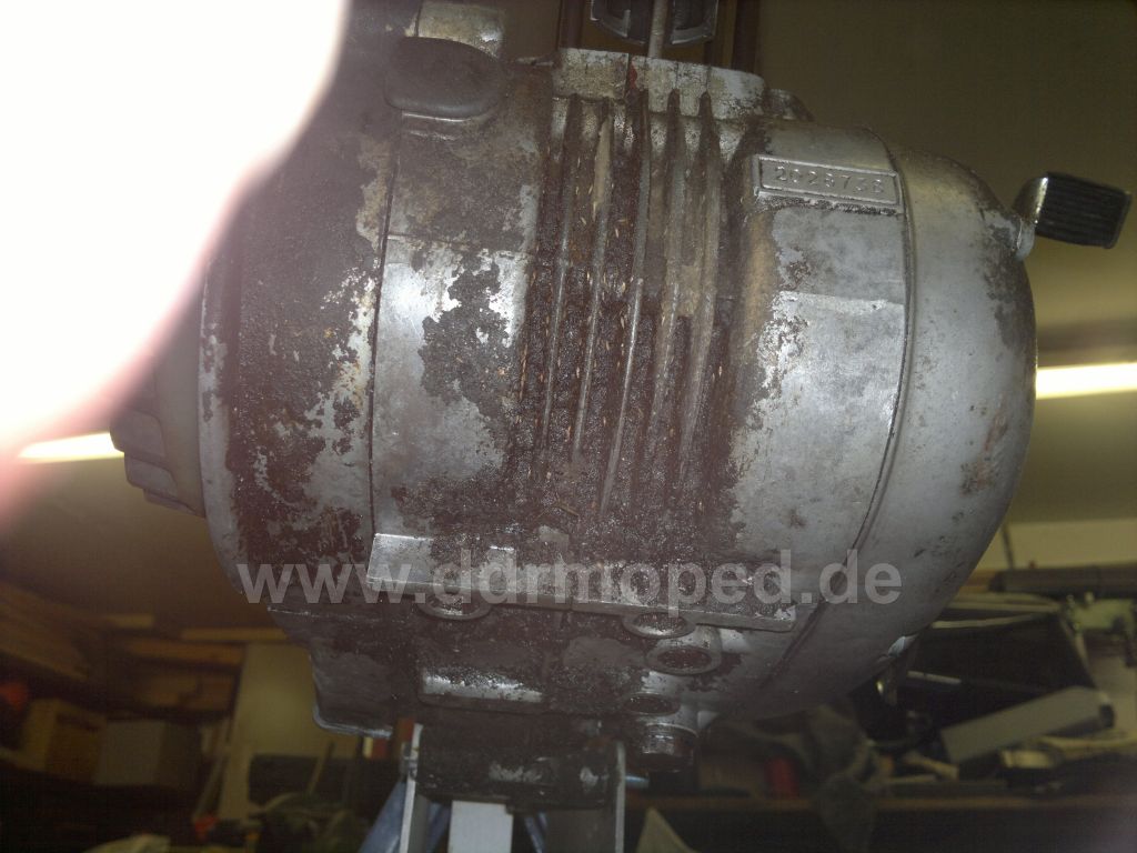

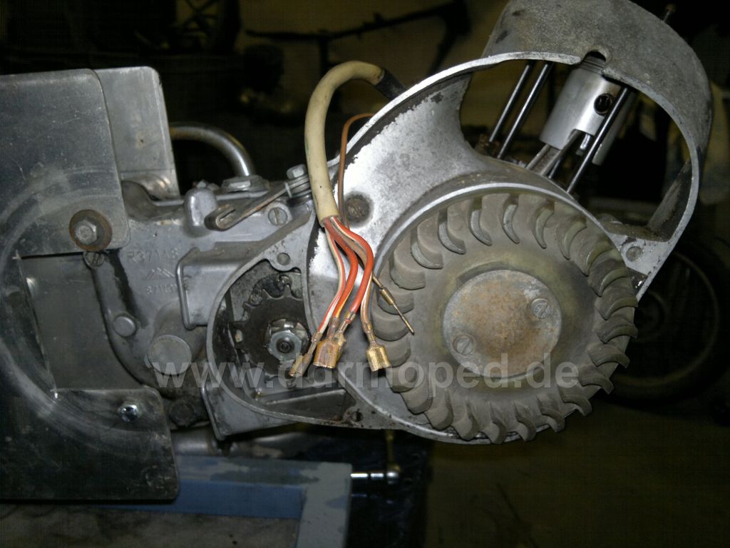

Danke schonmal für die schnellen antworten hier noch die fehlenden Bilder

Der Motor hat nur oben nen Halter fals man das schlecht sehen kann

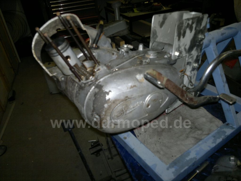

und noch ein Foto von der anderen seite bzw bon unten

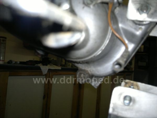

und das letzte

Ein bild von der Ganzen Schwalbe ist leider nich möglich da ich sie komplett zerlegt bekommen habe

laut Motornr. ist es ein Sperbermotor. Ich würde mir einen Zylinder vom M53 besorgen und den Motor wieder herrichten. Das macht echt Spaß beim fahren, da es ja ein 4-Gang ist.
Grüße Gerald
