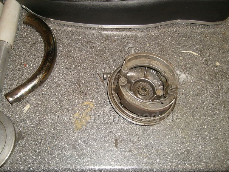

So schaue er hier.

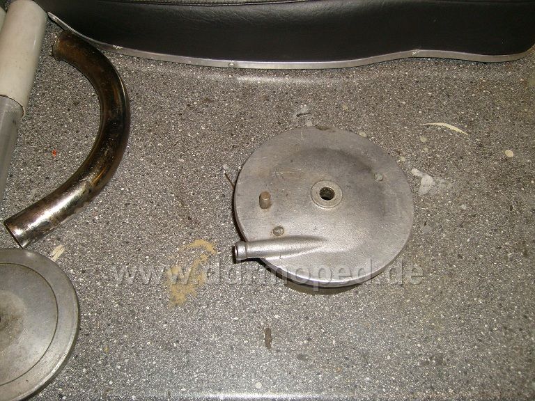

Und hier.Ist das was für dich.

Er meint den Nabendeckel mit der Rille ;-)
Geschrieben am: 10.01.2013, 22:20
Beiträge: 5603
Stimmt, die sind nicht alle gleich!

64 gab es auch schon zwei verschiedene Bremsankerplatten wobei die vom "verrückten Maik" gezeigte schon die spätere zu sein scheint.
Bei der anderen Ausführung gibt es keine Durchgangsbohrungen für die Bolzen der Bremsbacken, nur der eine der in die Schwinge greift guckt durch.
Diese Ausführung habe ich bis jetzt aber nur vier mal gesehen und dann meistens an sehr frühen Schwalben, meine zB. ist Rahmennummer kleiner 2000.

Rene du hast recht ist bei meiner auch so. Sogar vorn und hinten.
