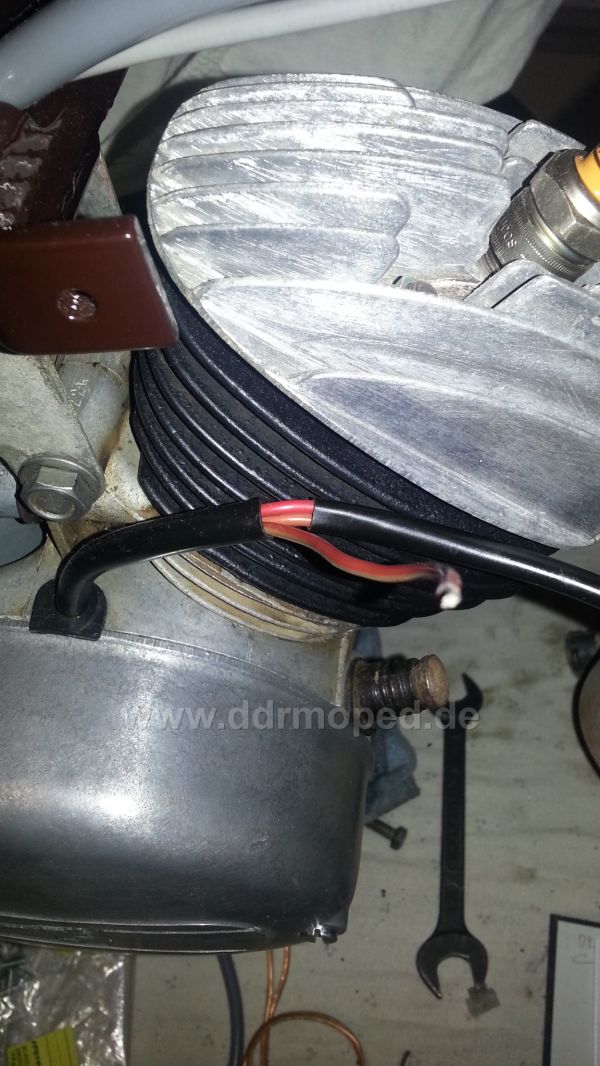

ich bin gerade dabei mein 59er fertig zu machen, jetzt sehe ich das drei Kabel aus dem Motor kommen, normal sind doch zwei oder? Wofür könnte der kurze Kabel sein, Masse?
Ist ein Austausch Motor und war nicht Original in dem SR2 verbaut.
Vielen Dank für eure Hilfe.

Schraub mal den Lima-Deckel ab, da wirst du sehen wo das dritte Kabel herkommt.
Normal sind nur 2 Anschlüsse an der Grundplatte.

Da wurde eine Grudplatte vom Spatz verbaut.

kann ich den Motor im Sr2 trotz falscher Grundplatte betreiben oder brauche ich eine Grundplatte vom SR2, was kann passieren?

Hallo Ronny,
ja, Du kannst die Spatz-Grundplatte im SR-Motor betreiben und umgekehrt.
ABER: Die Spatz-Grundplatte ist gegenüber der SR-Grundplatte um 180° verdreht. Da nun auch der Unterbrecher auf einer anderen Stelle sitzt, benötigst Du also auch einen Spatz-Schwunglichtmagneten (bei dem der innen sitzende Nocken ebenfalls versetzt angebracht ist).
UND: Die Spatz-Lichtspulen sind stärker als die SR-Lichtspulen (weil der Spatz auch noch ein Stoplicht hat). Da werden Dir dauernd die SR-Lampen durchbrennen, wenn Du keine Drossel dazwischenschaltest.
