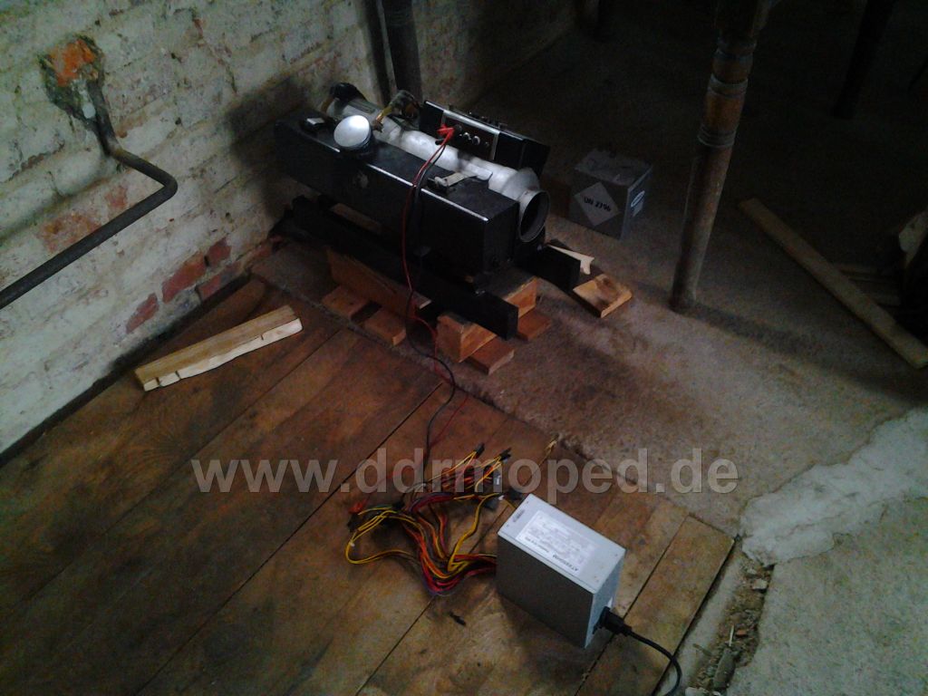

So hier sieht man die Heizung von innen... Es sieht zwar noch etwas spartanisch aus! Aber wenn ich erst mal ein Gehäuse für das Netzteilgebaut habe und ein kleines Podest für die heizug dürfte das echt top werden laugh.gif
unter der Heizung ist der Abgasanschluss, an den ich ein Rohrsystehm einer alten Ölheizung dran geflanscht habe. Also es ist nur drauf gesteckt und hält echt gut dicht!!

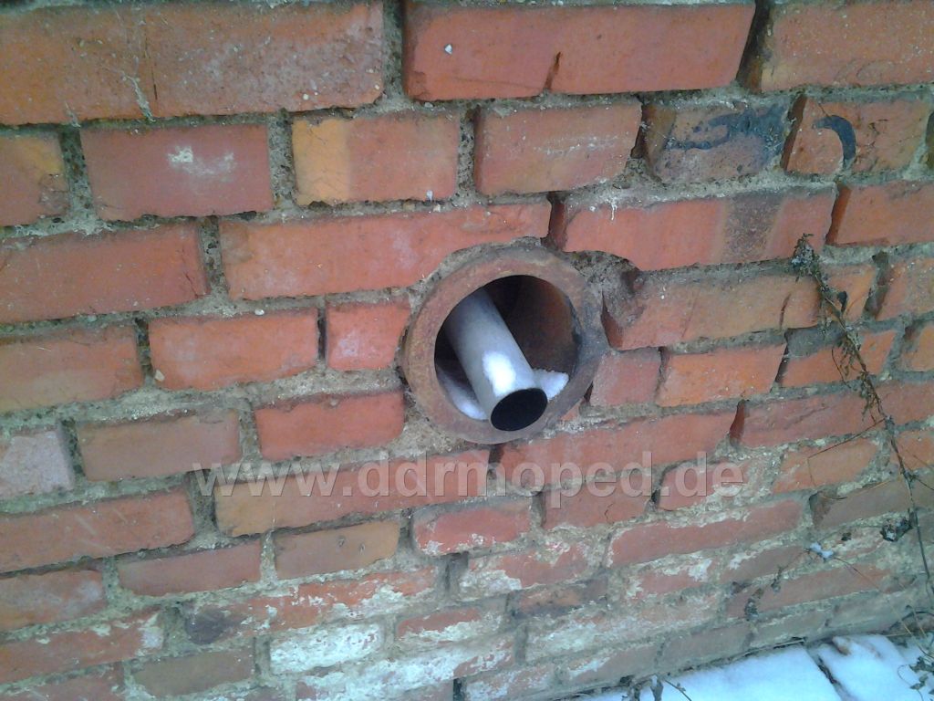

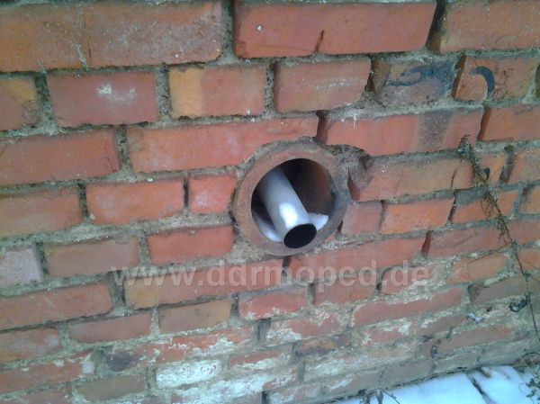

Und hier das Abgasrohr von außen wink.gif Leider rußt es etwas sad.gif Ohne das Rohr rußt es fast gar nicht!

jaja lach nur biggrin.gif aber es funktioniert. Ich muss ja erst eimal alles ausprobieren bevor ich alles zusammen baue und dann geht nichts! das Rohr, bzw. ein anderes Flexrohr was vielleicht auch konisch verlaufen soll wird ja dann auch am Ende eingemauert wink.gif Und wie gesagt um die ganze kabelage kommt noch mal nen Gehäuse rum mit zwei Buxen wo das ganze Geschoss dann angeschlossen wird rolleyes.gif
Verfeuerst du Gemisch? Nur Blankes kommt rein!
Villeicht einfach mal ein paar Stunden "ausheizen" lassen.
Ich würde dies aber mit einer kalten Heizung versuchen wollen um eine ewentuelle verpuffung zu vermeiden!
Besser wäre villeicht auch das ganze mit einem Gasbrenner anstatt der Glühkerze zu zünden.
Erstmal um zusehen wie die Verbrennung so ist.
