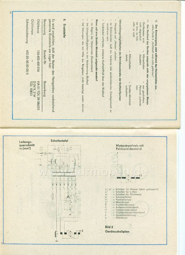

phänomario
Geschrieben am: 11.12.2012, 13:53
Beiträge: 1162
Mitgliedsnummer.: 4040
Mitglied seit: 02.12.2010
Vom Prinzip her funktionieren die Sirokko-Stand-Heizungen doch wie die kleineren Ausführungen für die Autos. Daher sollte der Schaltplan nicht zu kompliziert sein.
Oder
HIER
Grüße Mario
DAS DDR-Fahrradwiki
essiquäler
Geschrieben am: 11.12.2012, 16:28
Beiträge: 2712
Mitgliedsnummer.: 1154
Mitglied seit: 06.03.2008
Grüße Gerald
schwalbe rider
Geschrieben am: 11.12.2012, 16:41
Beiträge: 3347
Mitgliedsnummer.: 1859
Mitglied seit: 01.02.2009
Du hast soeinen Feldvorwiederstand ( _uhm.gif ) mit drin...
Geschrieben am: 12.12.2012, 17:31
Beiträge: 540
Mitgliedsnummer.: 2306
Mitglied seit: 04.06.2009
Und was bewirkt dieser Feldvorwiderstand ich kann das auf dem Bild nicht richtig erkennen sad.gif
Also ich werde die Tage mal zu meinem Nachbar gehen vielleicht hat der ne alte Autobatterie die noch geht und sonst hab ich mir für das Teil gestern dieses Netzteil bestellt ATX Netzteil biggrin.gif
Mal sehen ob das Teil was taugt
Hier übrigens mal meine Heizung Sirokko 231
Gruß lukas
