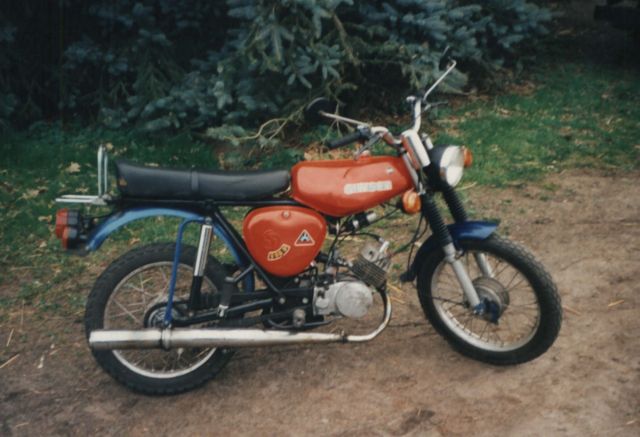

Frank673
Geschrieben am: 06.08.2007, 07:40
Beiträge: 65
Mitgliedsnummer.: 394
Mitglied seit: 26.11.2006
Hier noch einmal ein Bild
Kotflügel vorne und Spiegel sind aber nicht ganz original. Das hatten wir aber schon einmal. thumbsup.gif
Bei den Schaltern kenne ich nur die Chromausführung.
Gruß Frank
