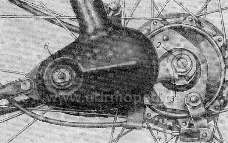

mein Problem ist heute, dass sich das Lager des rechten - Schwinghebels drehen läst und das linke nicht. Habe schon mit Rostlöser gearbeitei aber vergebens.
Hat jemand noch ein Tipp.

Hast Du die Mutter auf der Innenseite der Gabel schon gelöst?

Ja habe ich und sogar mit ein Rostlöser einige Tage gelagert.
Ist aber immer noch fest.

Was bei festgerosteten teilen auch super hilft sind LEICHTE Hammerschläge auf das zu lösende Teil.Ruig mal 40-60 leichte Hammerschläge draufgeben,durch die Vibration löst sich selbst das verkrusteste Teil im nu.

Der Schwinghebelbolzen hat doch außen eine Schlüsselfläche. Kannst Du mit einem Maulschlüssel den Bolzen ein Stückchen links herum drehen? Er ist in die Gabel eingeschraubt! Die Mutter war nur zum Kontern.
