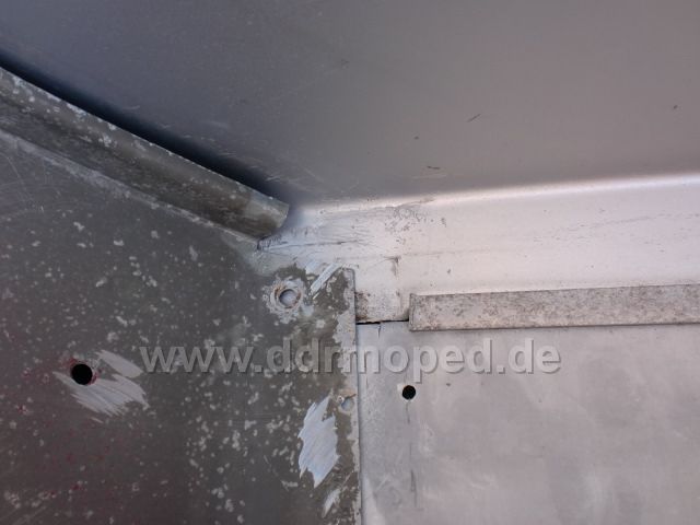

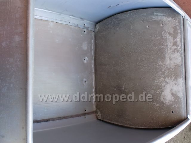

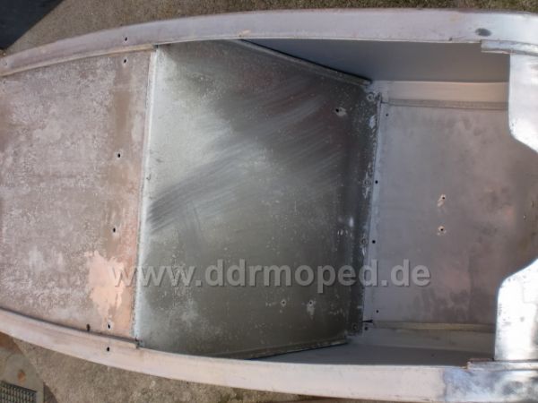

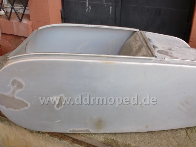

da ich ja gerade den zugehörigen Anhänger zu meinem Roller aufarbeite mußte ich mir Gedanken machen wie der Lack abgeht. Da der Campi aus Alu ist wollte ich den nicht strahlen lassen. Also kam mal von Lutz der Tip mit der Entlackungsfirma.
Ich bin sehr zufrieden, kann ich nur weiterempfehlen. Es werden auch Stahlteile entlackt und entrostet. Da dort auch einige andere Teile von Oldtimern rumliegen, habe die Leute auch sicherlich das nötige Feingefühl für solche Teile. Hier mal ein paar Bilder vom Anhänger. Kostenpunkt um die 50Euro
Gruß Dirk
