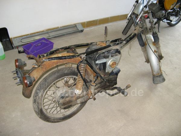

Im Moment sieht sie so aus.

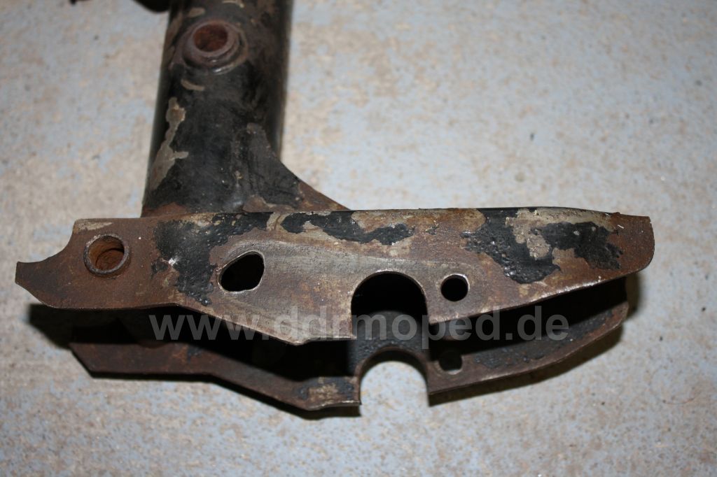

Hier nochj ein Problem am Rahmen. Hätte jemand ein Bild wo die Maße erssichtlich sind, wo genau sich das Loch befindet? Andere Seite das selbe Problem.

Unten am Rahmenfuß meinst du sicherlich das ausgelutschte Loch? Die Maße kannst du doch von dem Fußrastenteil nehmen?

Mit des Fussrastenträger stimmt allerdings muss ich mal schauen.
