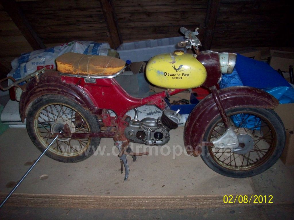

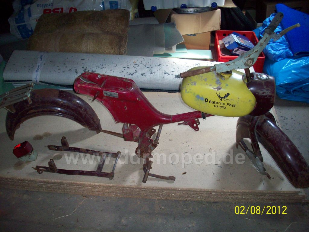

Moin, so heut will ich mal mein neues Projekt vorstellen. Ich möchte einen SR4-1K aus Einzelteilen zusammensetzen. Die Idee hatten wir, mein Sohn und ich, weil ich eigentlich mein Spatz-Dreirad möglicherweise in den Originalzustand zurückversetzen wollte. Hab angefangen paar Teile zu sammeln, irgentwann waren es so viele das man fast einen 2. Spatz zusammenkriegt. Nachdem wir nun festgestellt haben das der Dreiradspatz Laune macht und so bleiben soll kommt nun Plan B, aus den gesammelten Teilen was machen.
Die Teile grob zusammengesetzt ergab sich folgendes Bild:

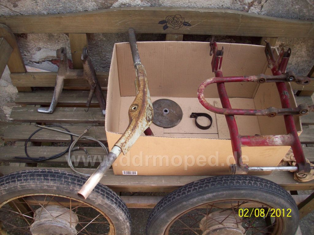

Manche Sachen werden manchen Leuten bekannt vorkommen, was man bis jetzt sieht sind alles Teile von Forumsmitgliedern.
Sitz und Motor sind vom Waldspatz, der ist von MZ-Simson-Freund Peter, dort sind im Moment andere Teile verbaut.
Räder, Ständer und andere Kleinteile sind von Suhlgang alias auch Peter, ausm Spenderspatz. Siehe Bild.
Gruß Ronny

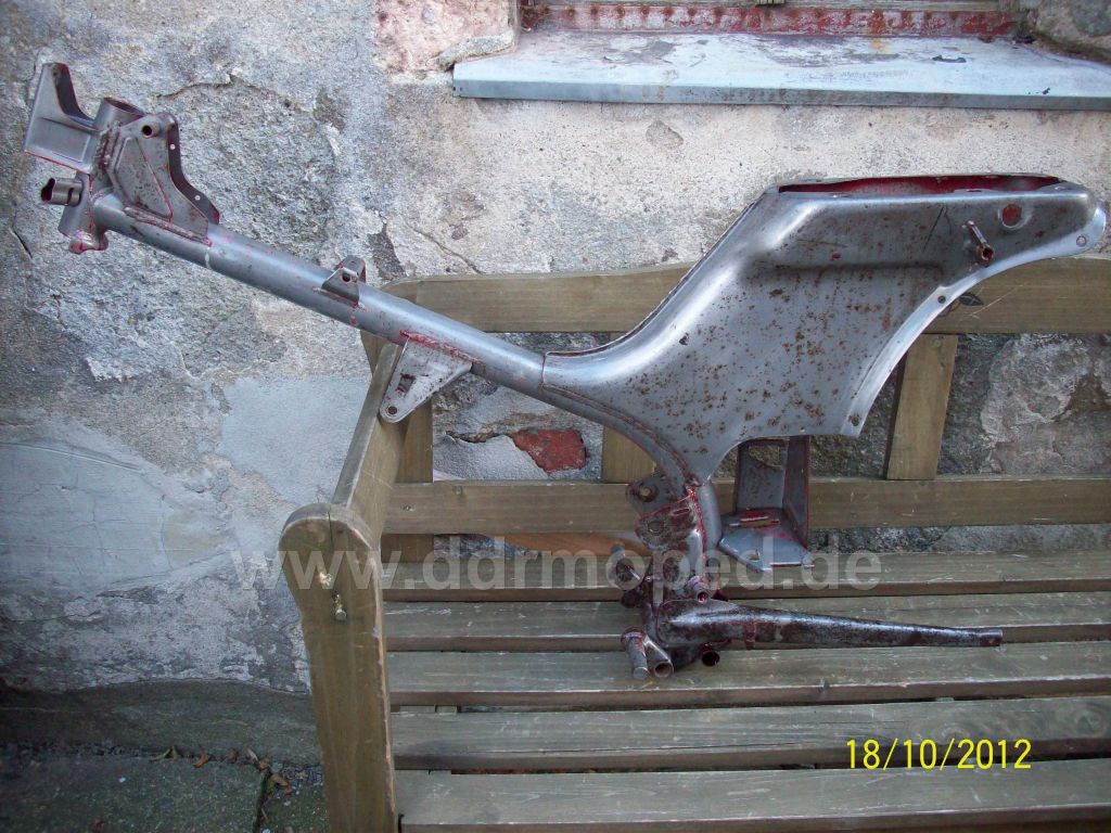

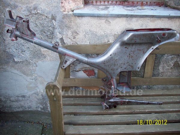

Bei der Teilesuche beschäftigt man sich zwangsläufig etwas mehr mit dem Modell und stellt fest das es einige Unterschiede bei den Spatzen gibt und das der SR4-1K am kürzesten gebaut wurde, nämlich nur 64-66. Genaue Zahlen nennt mein Buch Schwalbe & Co. nicht, aber gegenüber SR2 und KR50 ist der schon was seltenes.
Jedenfalls ist mein Rahmen aus dem Jahr 74, somit also ein Ersatzrahmen, und auch farblich nicht ganz passend, da soll eine Dose maron vom Farbendoc für Abhilfe sorgen.
Offensichtlich war mal eine Hinterbremse mit außenliegendem Bremshebel verbaut, denn im Gegenhalter ist kein Gewinde. Somit passt auch mein neuer Bremszug (noch) nicht, aber das mach mer schon passend. wink.gif
Aktuell habe ich den Rahmen gestrahlt (mit 1kg-Becher-Pistole, wie mühselig) und ge-Owatrolt, Farbe steht bereit.
Gruß Ronny

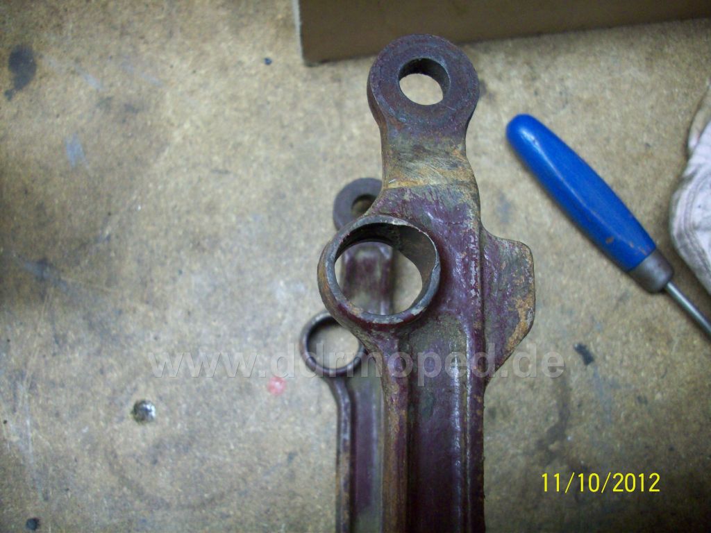

Als nächste Arbeiten stehen an: Vordergabel reparieren, an einem Führungsholm ist unten das Halteblech abgebrochen, und die Schwinge austauschen. Da war die Gummibuchse so am Ende das das Auge in der Schwinge ausgeschlagen ist. (Postbeamter mit Übergewicht hmm.gif )

Folgende Teile hab ich noch gesammelt: Antrieb hinten, Kette und Kettenkasten, Federbeine hinten, Auspuff komplett, Radbolzen... _uhm.gif Jo.
Am Motor fehlte bei mir der rechte Seitendeckel, dort wurde ein Gebläsedeckel vom Star angepasst, die Kettenschlauchführung wurde etwas ausgesägt. Die beiden Teile hab ich wieder am Waldspatz verbaut der im Moment ein KR50-Herz hat.
Einen neuen Seitendeckel hab ich und auch eine Kettenschlauchführung, aber keinen Tachoantrieb, der ist wie ich mitgekriegt hab auch ziemlich selten und wird nicht nachgebaut. ermm.gif
Kettenschläuche werd ich neu kaufen, gibts ja wieder zum Glück, wenn auch nicht billig.
Was auch noch fehlt ist ein passender Zylinderkopf, denn ich hab nur einen und der ist auch am Waldspatz verbaut.
Ein Zündschloß fehlt auch noch, naja ich werde immer mal im Teilemarkt ne Anfrage machen, aber so wissen die geneigten Forumsmitglieder, die noch Schätze gebunkert haben, wenigstens um was es geht, die Auferstehung aus Ruinen sozusagen. wink.gif

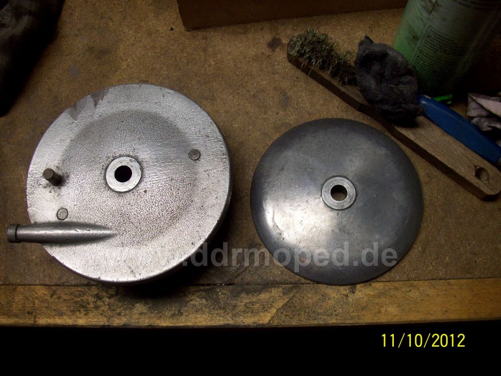

Paar Sachen hab ich schon geputzt:

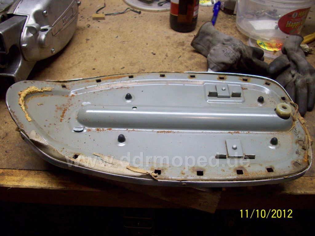

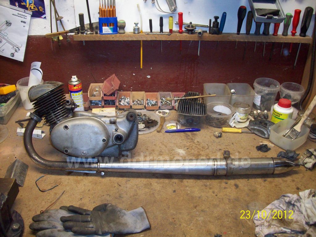

Heut hab ich mal meinen neuerworbenen Auspuff bissel geputzt und "anprobiert" smile.gif
Sieht aus wies DDR-Moped-Logo.

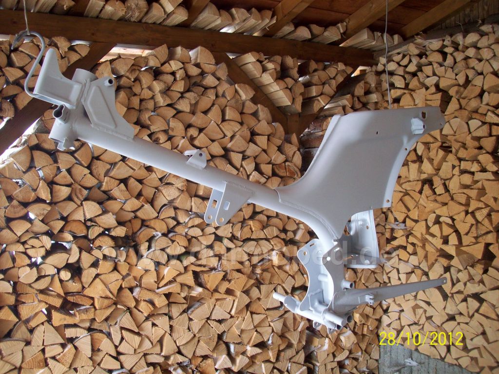

Rahmen grundiert...

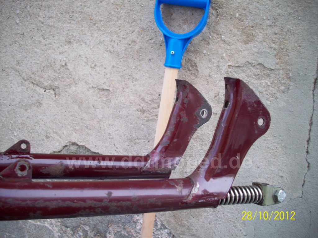

Vordergabel geputzt und owatrolt.
