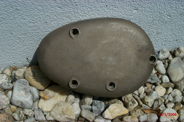

cs_joker7
Geschrieben am: 28.07.2007, 09:32
Beiträge: 1689
Mitgliedsnummer.: 239
Mitglied seit: 31.03.2006
QUOTE (der Lehmann @ 28. Jul 2007, 09:52)
Der Kupplungsdeckel hat ab dieser Motornummer eine Ölstandkontollschraube.
Hallo Jürgen,
Du meinst bestimmt den Gehäusedeckel des Motors, oder? Die Ölstands- Kontrollschraube sitzt dann nämlich unter dem Kupplungsdeckel.
Bin seit längerem auf der Suche nach genau so einem Gehäusedeckel mit Ölstands-Kontrollschraube weil meiner um die Ölablaßschraube herum stark gerissen ist- bisher blieb die Suche leider ohne Erfolg, denn die Dinger scheinen wohl echt selten zu sein.
Zur Zeit habe ich daher einen ganz "normalen" Gehäusedeckel dran und muß den Ölstand immer grob abschätzen- ist mir aber auf Dauer nicht so das Wahre... weep.gif
Gruß & ein schönes WE, Christian
Geschrieben am: 28.07.2007, 19:23
Hallo Christian,
das habe ich doch geschrieben. bei der alten Ausführung bis Unterkante Einstelldeckel =500ml (das ist der kleine Deckel im Kupplungsdeckel) und bei den neueren Motoren bis zur Höhe Einstellschraube =350 ml.
Den Deckel ohne Einstellöffnung könnte ich dir eventuell über Umwege besorgen. Preis?
Nur bei der Doppelvariante Einstellöffnung und Kontrollschraube wird es schwer. Da hat es bestimmt nicht viele gegeben.

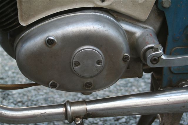

Geschrieben am: 29.07.2007, 11:25
Hallo Christian,
hier noch ein Foto des Kupplungsdeckels mit Einstellöffnung und Kontrollschraube (Übergangsvariante). Für das Foto alle Rechte vorbehalten by NorbertE.
Sven

cs_joker7
Geschrieben am: 29.07.2007, 14:28
Beiträge: 1689
Hallo Jürgen
und danke für das nette Angebot, mir so einen Deckel zu besorgen. thumbsup.gif
Mir nützt eigentlich nur diese Übergangsvariante mit Deckel + Kontrollschraube etwas, denn ich möchte gern weiterhin gern an die Kupplung ran kommen und fülle auch lieber das Öl von der Seite ein.
Wenn Du also irgendwann mal so einen (unbeschädigten) Übergangs-Deckel für mich auftreiben könntest, wäre das echt toll- sind da 15,- Euro ok?
(Im Lager von Klaus ist übrigens keiner aufzutreiben)
Gruß Christian
