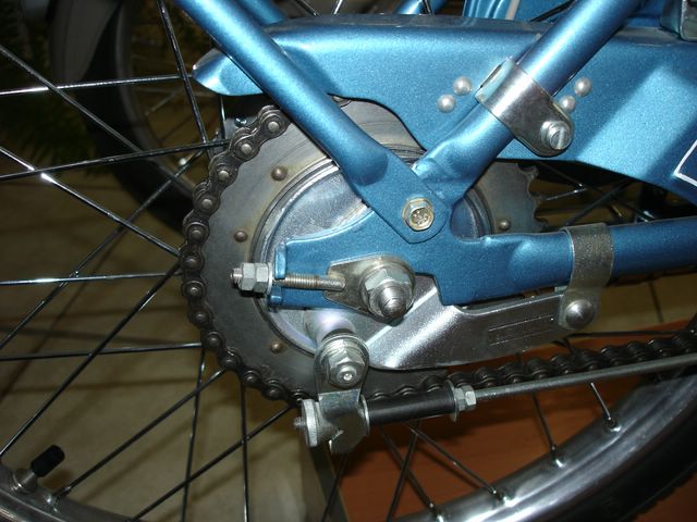

Geschrieben am: 28.07.2007, 19:18
es muss auch serienmäßig größere Kettenblätter gegeben haben. In Suhl habe ich mal so eines fotografiert. Es sieht so aus, als wenn es mehr als Z34 sind. Ich schätze so um die 40 Zähne müssten es sein.
