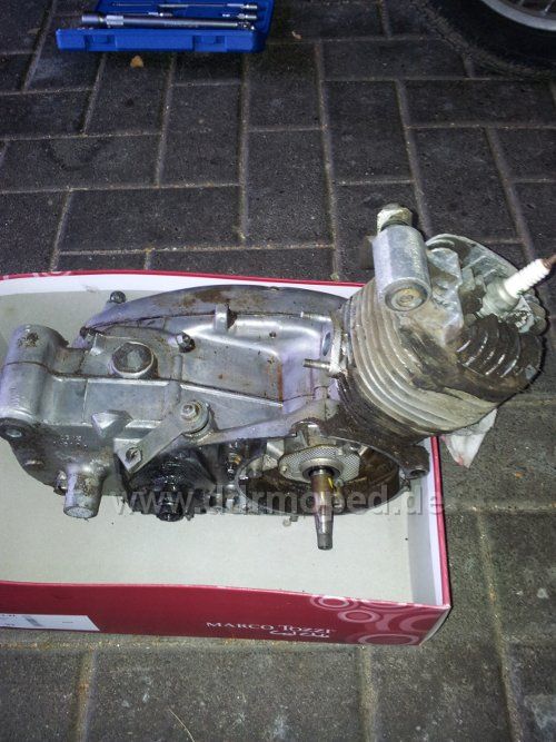

KSN
Geschrieben am: 20.10.2012, 18:38
Beiträge: 18
Mitgliedsnummer.: 5908
Mitglied seit: 09.10.2012
blink.gif so Kette aufgeflext und 5 Glieder daneben springt die Kette auf unsure.gif
beim Kettenschloss fehlte die Klammer und ich habs an der zugesifften Kette nicht gesehen cry.gif
Stundenlang geputzt, endlich erkennt man wieder was. Hab auch gleich die kaputten Simmerringe gewechselt und das Lager am Hinterrad (was schon komische Geräusche gemacht hat, altes Lager mit Plastikkäfig laugh.gif ) Ansonsten ist der Motor und das Getriebe i.O. thumbsup.gif
3l Waschbenzin durchgejagt, nen Haufen Wasser durch den Kärcher gepumpt und mir 1000 mal die Hände gewaschen biggrin.gif
Gruß Ronny
Hab mich aber noch nebenbei mit meinem Spatz beschäftigt hmm.gif da gibts grössere Problemchen cry.gif
