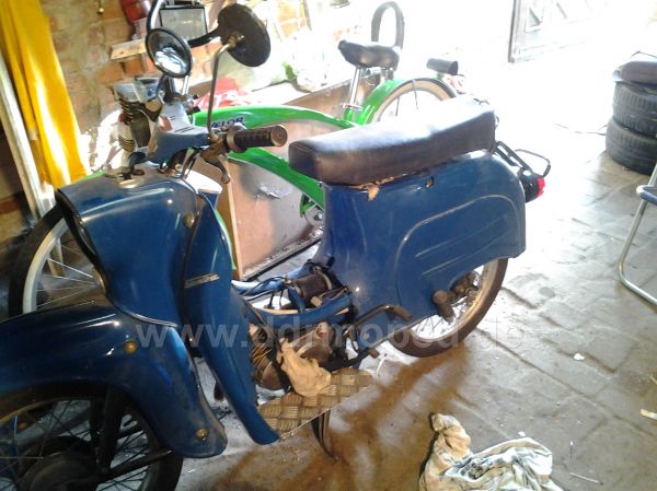

ich war heut in der Werkstatt, so wie es aussieht läuft alles auf'n wirtschaftlichen Total-
schaden weep.gif hin. Da ist der Schwingenträger vorn verzogen, evtl. auch hinten. Bin zweisppurig gefahren. Der Rahmen könnte Glück haben. Beim Vorderrad bin ich auch mit guten 70€ dabei. Ihr kennt ja die Preise für die Teile, dann kommen noch die Handwerkerleistung hinzu. Jetzt heisst es wieder suchen. Das einzig Gute ist, dass der Motor läuft.
Bis dann Ronny

meine Schwalbe ist nun fast Geschichte, Sie steht jetzt beim Bekannten der den Motor in eine Andere reinbaut und so noch ein paar Sachen übernimmt, der Rest ist dann seins.
Für seine 3 Gang Schwalbe hat er mir mit Umbau und den Rest meiner einen guten Preis gemacht. Sie ist dann Blau, zwar nicht Original Blau, er hat sie halt so lackiert, sieht gut aus. Da freu ich mich jetzt schon wieder aufs fahren. _clap_1.gif

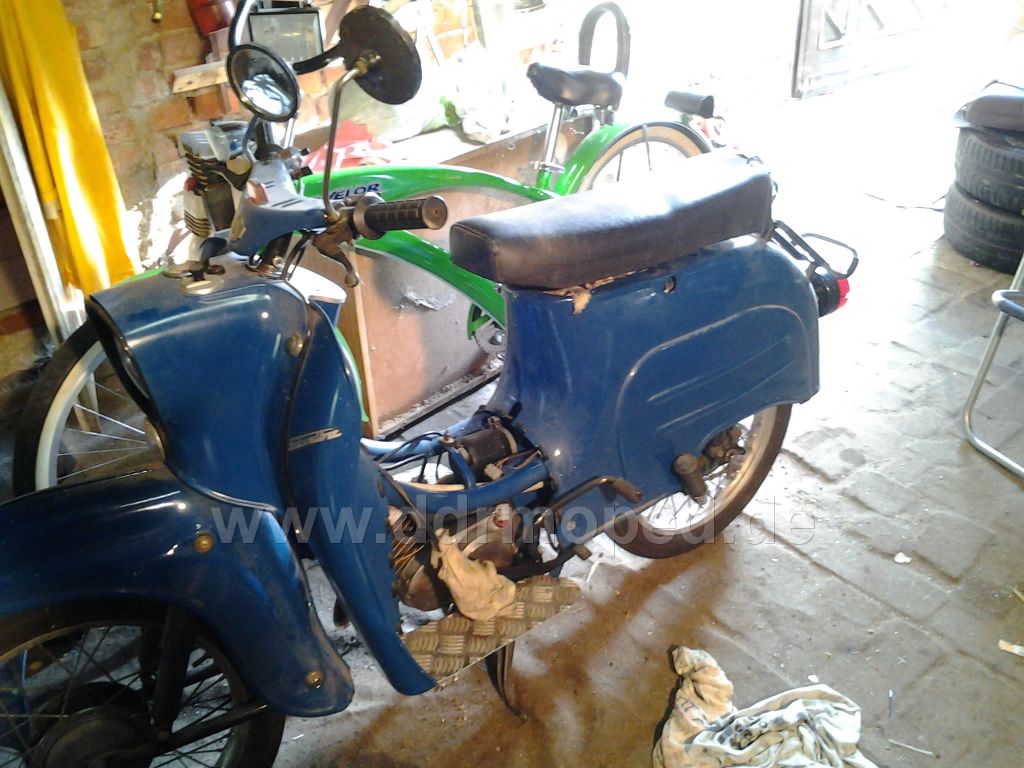

bild 2
