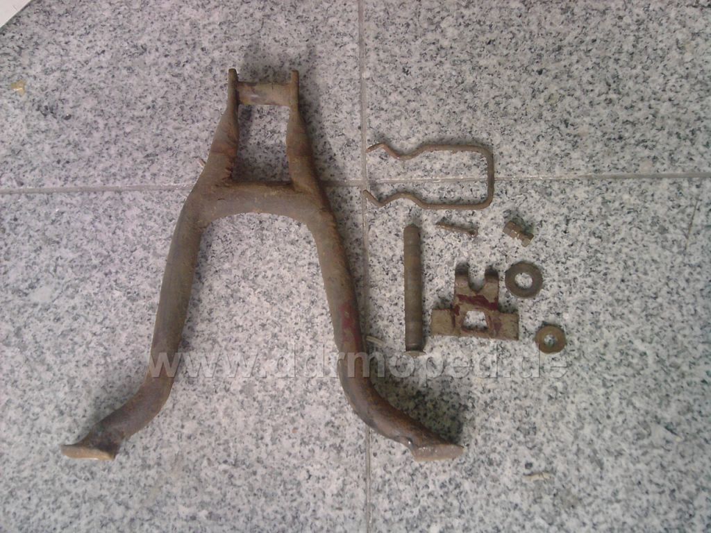

Suhlgang
Geschrieben am: 30.09.2012, 20:04
Wenn ein Stahständer gemeint ist. Könnte ich auch mal gucken. Da hätte ich eventuell noch was. Preis wäre nur des Porto smile.gif
Suhlgang
Geschrieben am: 01.10.2012, 14:06
Manuela,
dass ist der Ständer
Geschrieben am: 01.10.2012, 14:13

@ Suhlgang
Ja so einen sucht Sie aber das must Du selber mit ih aushandeln und eienen Schmutzschutz braucht Sie und Pedalarme wenns geht mit Pedalen .
Pedalarme hab ich da leider ohne Pedalen.
Suhlgang
Geschrieben am: 01.10.2012, 19:47
