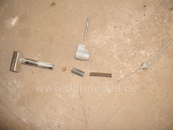

Also hier ist diese etwas Zerlegt. Grund war mal rauszufinden wie die Funktioniert. Obenzu sehen ist der eigentliche Druck-Zylinder, die 3 Bohrungen dienen zur Voreinstellung mit hilfe des rechst liegenden Haltestab. Gut zu erkennen ist das abgedrehte Ende, was in den Bohrungen hineinragt. Unten der Stempel, wobei der Gummi drannbleiben kann. Und wieder Rechts der Haltebock. Wer will kann das ganze Gebilde zur Zuverlässigkeit mit hilfe eines Drehers überarbeiten
1986-2016 Der Roller wird 30

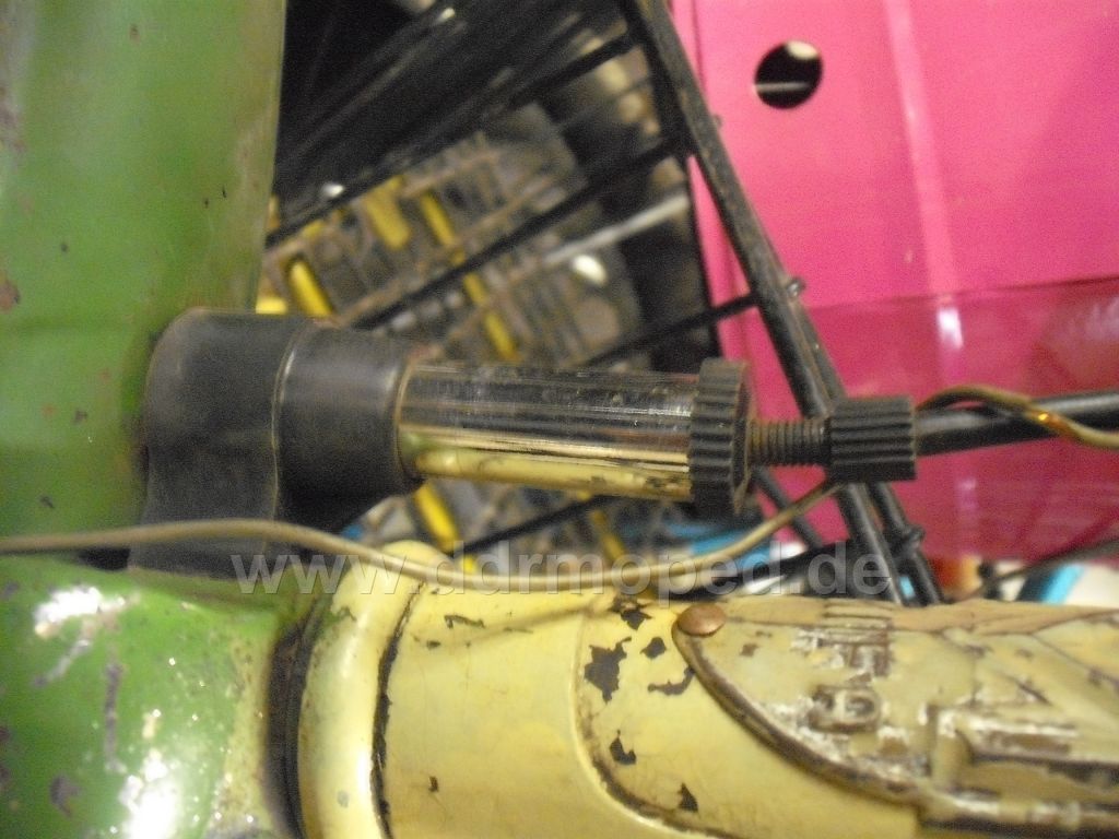

Hier ist das ganze montiert, zur besseren Sicht ohne das Schutzblech

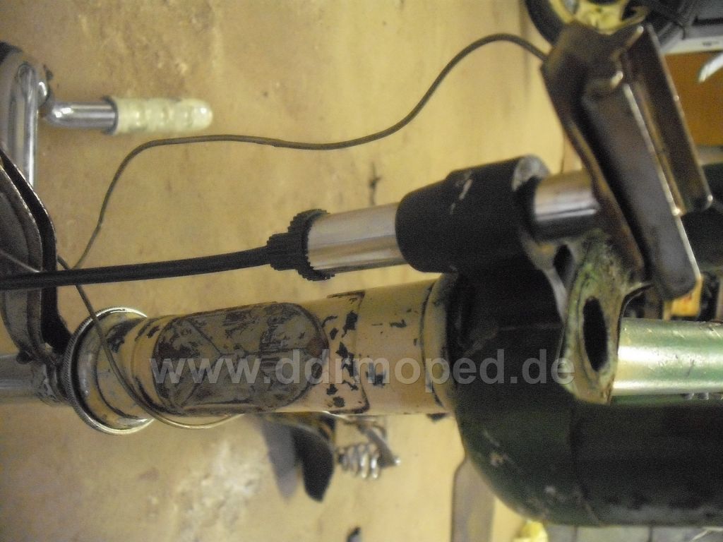

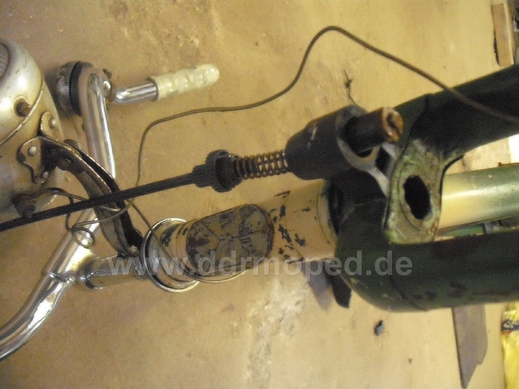

Mit Stempel

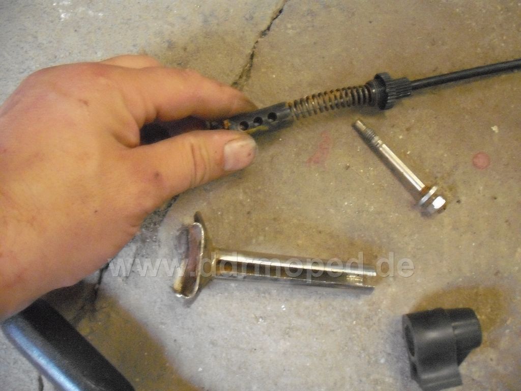

Die Feineinstellung erfolgt über die Stellschraube:

Nochmal von vorn:
Du beginnst mit dem Bowdenzug(3). Über den werden die Plastschrauben zur Feineinstellung(6), die Feder(5) und das zylindrische Plasteteil(nicht auf dem Bild) mit den drei Bohrungen geschoben.
Nun wird die Feder zusammengedrückt und das Halteplättchen(4) am somit freiwerdenden Bowdenzugende eingesetzt. Das Ganze in den Haltebock führen und mittels des Bolzens, mit dem die Bremse am Gabelkopf verschraubt wird, vorjusieren(eine der drei Bohrungen wählen und den Bolzen einschrauben).
Der Bremshebel(2) wird in seinem Halter montiert, der Zug(Tülle(1) ist aufgesteckt) wird im Bremshebel und anschließend im Halter eingehangen.
Nun wird das Gebilde mitsamt Schutzblech an der Gabel montiert und der Stempel aufgeschoben, mit der Plastemutter verschraubt und eingestellt, fertig!
MfG
Tobi, der Flacheisenreiter
