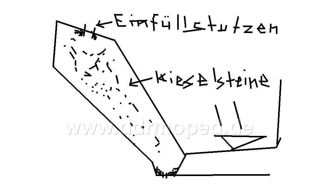

Mit Kieselsteinchen habe ich es schon versucht,aber jetzt bekomme ich sie nicht mehr heraus.. Auf der nachfolgenden Zeichnung kann man (hoffe ich) erkennen warun.. der Einfüllstutzen steht unten etwas über..

Genau Nico das meine ich auch...hab immernoch einPaar Steinchen im Tank...

Geschrieben am: 26.07.2012, 21:31
Beiträge: 5094
Um das letzte Steinchen rauszubekommen, kannst du nur den Tank ganz langsam drehen, erst über Kopf, oder wie es halt bei dir Sinn macht und dann ganz langsam Senken, so dass das Steinchen zum Sutzen rutscht. Paar Finger in den Stutzen halten und hoffen, dass du die Steinchen fangen kannst.
