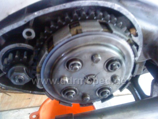

ich habe ein kleines oder auch großes Problem. Meine Kupplung von meiner SR2E ist ohne Funktion.
Was kann es sein, oder muss ich den Motor neu machen?
Danke für die Hilfe

guck doch erst mal nach, wie die Reibscheiben aussehen, ob da noch Flanken dran sind. Ist der Kupplungskorb denn noch richtig fest auf der Welle drauf?
Ist der Bowdenzug denn auch nicht gerissen?

Die Schraube hat sich rausgedreht.
Aber laufen will er immer noch nicht so richtig.

Hallo Mathis,
ohne die kleine Schraube in der Mitte kuppelt's nicht aus.
Siehe:Kupplung
