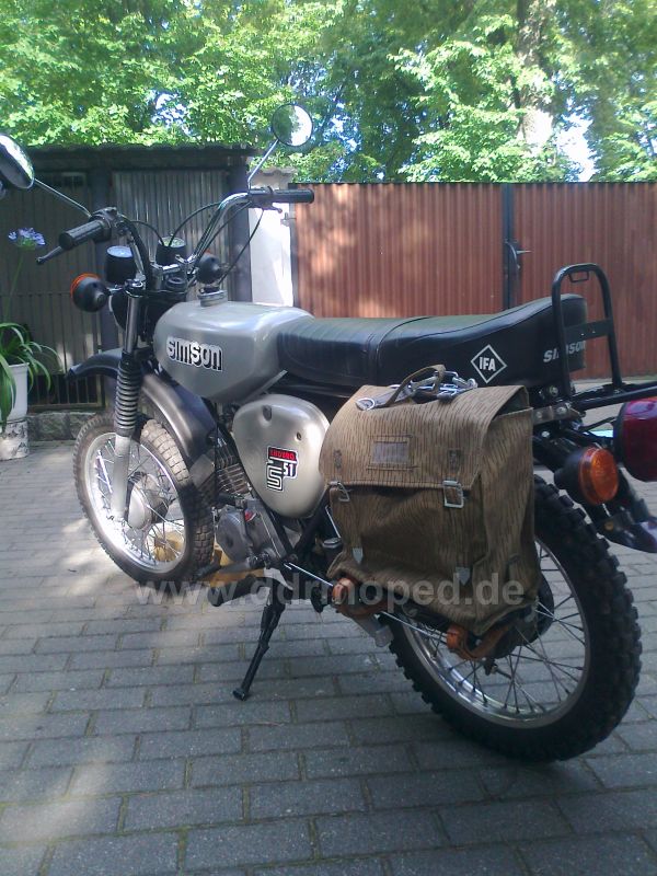

Simson_Cruiser
Geschrieben am: 21.07.2012, 18:41
Beiträge: 560
Mitgliedsnummer.: 5186
Mitglied seit: 10.02.2012
So hier nun mal ein paar Bilder vor der Umlackierung. Von weitem sieht der Lack ja nicht schlecht aus, aber je näher man kommt desto schlechter wird er. Leider kann man auf diesen Bilder kaum den Farbunterschied zwischen den einzelnen Teilen erkennen, noch dazu kommen diese hässlichen Aufkleber! Also hier wurde eindeutig gepfuscht, aber egal, nun ist alles schon bestellt und nächste Woche geht´s ran an den Speck biggrin.gif
Hier nun meine noch unfertige S51E von 1984, nicht ganz original, aber nach meinem Stil hergerichtet:

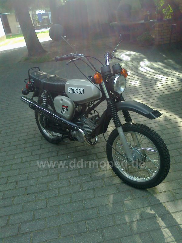

Simson_Cruiser
Geschrieben am: 21.07.2012, 18:42
Beiträge: 560
und hier noch eins von der anderen Seite:

was noch getan werden muss, außer dem lackieren:
- Tacho- und DZM verkabeln
- originales hinteres Schutzblech besorgen
- Blinkerhalter hinten wechseln
- Enduro Gepäckträger ranbauen
