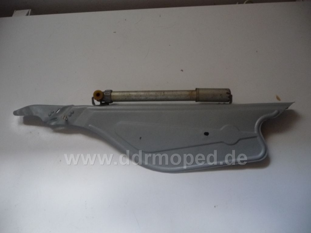

Hallo an Alle,
habe mal wieder eine Frage. Bin am Teile sammeln für ein 57`SR2 und mir ist dieser Kettenschutz unter gekommen. Habe ich noch nie gesehen und habe auch nichts dazu gefunden. Vielleicht kann Jemand helfen.

ist vom SR2E.

OK.Ich bin ein blindes Huhn,aber wieso ist die Pumpe so kurz.(30 cm)

macht nix, bin ich auch oft laugh.gif Die Pumpe sollte doch eigentlich passen ?!

An meinem SR2 E ist die Pumpe 36 cm und der Schutz hat das Loch am Schwingenbolzen.

OK.aber wieso ist die Pumpe so kurz.(30 cm)
Guido
Es gab zwei Luftpumpenvarianten sowie mindestens 4 verschiedene Kettenschützer für den SR2/SR2E!
QUOTE (zizou @ 15.07.2012, 15:46)
Guido
Ist dein Kettenschutz aus Stahlblech?

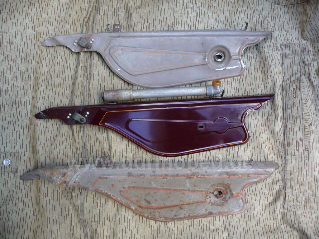

Hier mal drei, der vier Modelle die mir bekannt sind!
Alu lange Luftpumpe erstes Modell mit dem großen Loch
Alu kurze Luftpumpe drittes Modell mit dem kleinem Loch
Stahlblech lange Luftpumpe zweites Modell
Stahlblech kurze Luftpume viertes Modell mit dem kleinen Loch (nicht auf dem Bild)
Guido
Hintergrund ist, dass es 4 verschiedene Ausführungen des Kettenschutz beim SR2 gibt.
1. Kettenschutz mit großem Loch (Befestigung am Schwingenbolzen) aus Alu
Bei diesem Kettenschutz ist die Luftpumpe 36 cm lang wie auch beim SR1 aber schon eine dickere Ausführung.
Verbaut von 1957 - 1959
2. Kettenschutz mit großem Loch (Befestigung am Schwingenbolzen) aus Stahl
hier ist auch die lange Luftpumpe verbaut und dieser Kettenschutz hat eine etwas andere Form.
Verbaut von 1959 - 1963
3. Kettenschutz mit kleinem Loch zur Befestigung seitlich aus Alu.
Der letzte Kettenschutz aus Stahl mit der Befestigung seitlich.
Hier ist die Luftpumpe nur noch ca. 30 cm lang.
Verbaut ab 1963 nach Umstellung auf die silentgelagerte wartungsfreie Hinterradschwinge bis zum Produktionsende 1964.
EDIT: Henning war schneller und hat auch gleich Bilder mit eingefügt. thumbsup.gif
Gruß Jörg

Das war ja sehr ausführlich. thumbsup.gif Ich habe also das 3.Model,Alu,kleines Loch und kurze Pumpe.
Die letzte Frage ist noch wann es verbaut wurde.Mein SR2 E ist 61 und hat das große Loch.

Ich hab den gleichen Kettenschutz an meinem 63er SR2E dran.

der Kettenschutz mit der Befestigung am Schwingenbolzen kann nur an SR2E vor der Änderung auf seilentgelagerten Hinterbau verwendet werden.
Die Umstellung muss so ca. bei Fahrgestell-Nr. 960000 im Nov. 62 passiert sein. Spätestens da muss der Kettenschutz Nr. 3 verbaut worden sein.
