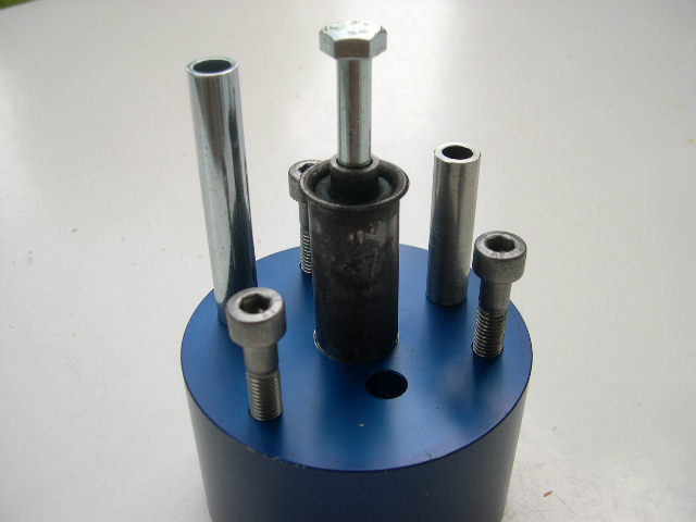

Ich habe heute unsere CNC Abteilung beklingelt, die Fräsen und Drehen mir in der Nachtschicht eine Vorrichtung zum "Gummihülsen giesen"..ich werde den Schritt mal wagen solche Schwingungslager selbst zu basteln....vielleicht geht es ja..

Habe jetzt ne Vorrichtung wo man solche Hülsen gießen kann..werde es mal mit Aquariensilikon versuchen.
Was kostet den dieser 2K-PU Gummispass?? Vielleicht können wir ja halbe halbe machen???
hier meine Vorrichtung:

zweite Ansicht
ist aber noch nicht ganz fertig..es fehlen noch ein paar Sachen.Die Büchse (außen) wird durch die Tasche zentriert und das Loch in der Mitte muss noch mit M8 Gewinde versehen werden damit man die Innenhülse zentrieren kann mittels Schraube. Die drei Schrauben außen werden zum Verspannen der Hülse gegen die Grundplatte (Blau) genutzt..da fehlt halt noch ein Bauteil, dass muss ich noch durchdenken...
