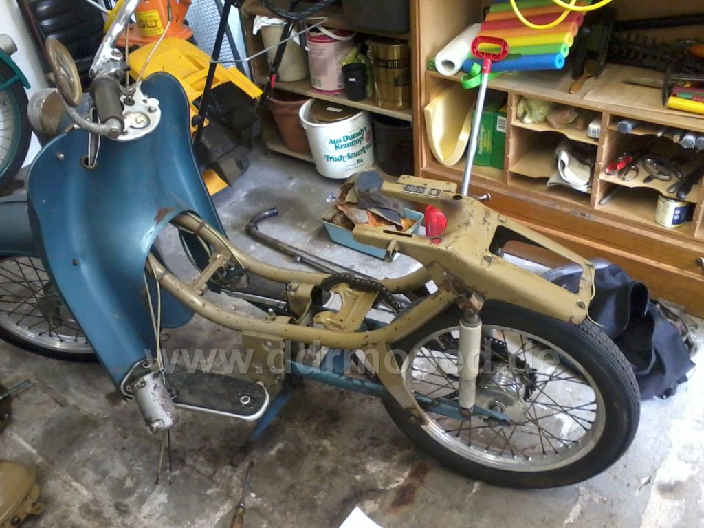

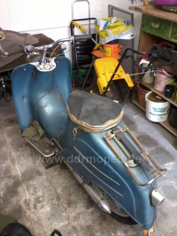

Habe mir ein neues Spielzeug gegönnt... Bin derzeit dabei mal alles sauber zu machen und zu konservieren...
Edit: 22:10
Geputzt wird größtenteils mit Lappen + WD40. Konserviert wird mit Owatrol und die Rahmenrohre mit Hohlraumschutzwachs...

Bär
Geschrieben am: 27.06.2012, 21:01
Beiträge: 153
Mitgliedsnummer.: 3171
Mitglied seit: 06.03.2010
Bild 2

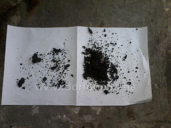

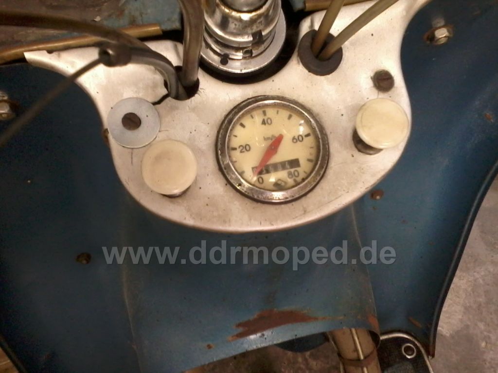

Letztes Bild für heute...
Sperbertacho, oder?
Ob da jemand bereit wäre einen KR50 Tacho mit Armaturenblech gegen den Tacho zu tauschen? _uhm.gif

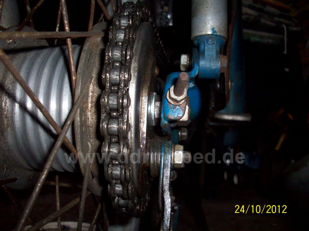

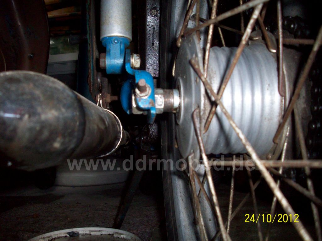

Habe nur ein mittelgroßes Problem... Ich bekomme das Hinterrad nicht richtig rein ohmy.gif
Kann mir jemand die richtige Reihenfolge der Bauteile der Hinterachse sagen?
Es fängt an mit:
Mutter - Unterlegscheibe - Kettenspanner - Schwinge - ?? ?? ?? ?? ?? - Schwinge - Kettenspanner - U-Scheibe - Mutter
Dazwischen befinden sich Muttern, ein Distanzstück und die Radlager-Kugeln.
Vielen Dank für eure Tipps

hsllacky
Geschrieben am: 24.10.2012, 14:32
Beiträge: 1695
Mitgliedsnummer.: 3240
Mitglied seit: 25.03.2010
Die Reihenfolge sollte so sein, von links: Mutter, Distanzstück, Konus - Konus, Mutter, Bremsschild, Scheibe, Mutter. Zwischen den Konen ist die Nabe. So ist es hier auf dem Bild, Tafel 9a, ist zwar SR2E, sollte aber passen.
Links:
Gruß Ronny
TS 150 Bj. 75 blau klick
hsllacky
Geschrieben am: 24.10.2012, 14:35
Beiträge: 1695
Rechts:
Gruß Ronny
Bär
Geschrieben am: 24.10.2012, 19:59
Beiträge: 153
@ Ronny:
Danke!
Habe jetzt das Hinterrad richtig drin und den Panzer drauf. Nur noch Strom suchen, Sitzbank beziehen und Vorderen Reifen erneuern, dann ist er fertig cool.gif
