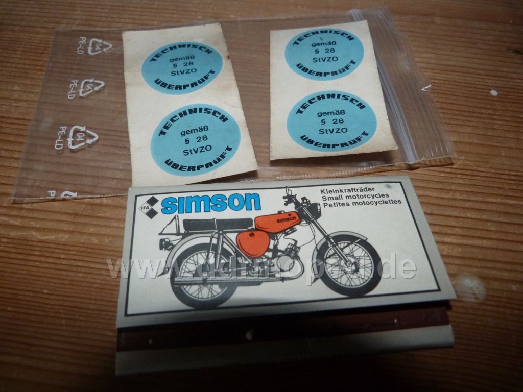

ich wollte meinem 55er SR1 gerne ein Original Aufkleber "Technisch Überprüft"
verpassen, hat von euch solche Original Bilder schon verbaut...
Denke doch das es Wasserabziehbilder sind???
Würde mich über ein Tipp freuen.

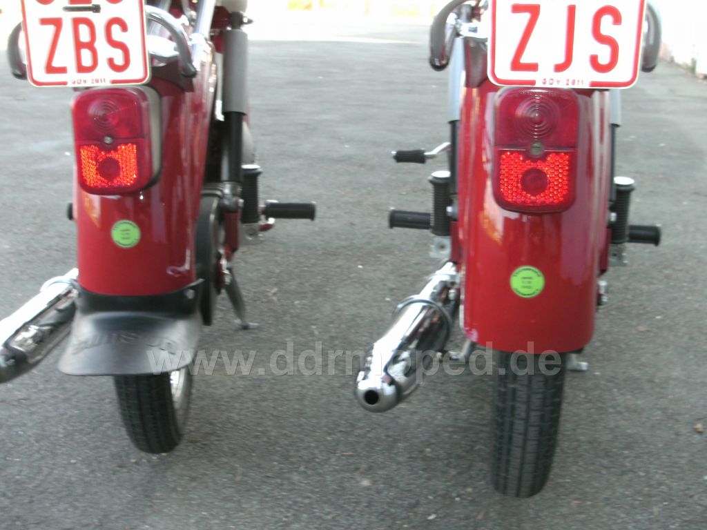

Funktioniert problemlos.
Abziehbilder in lauwarmes Wasser einlegen. Warten bis sich das Trägerpapier wieder gerade gerollt hat und sich das Schiebbild davon löst. Danach aus dem Wasser nehmen und an der gewünschten Stelle das Schiebebild vom Trägerpapier herunter schieben.
Kurzzeitig kann man die Position noch korrigieren. Danach einfach abtrocknen lassen und fertig.

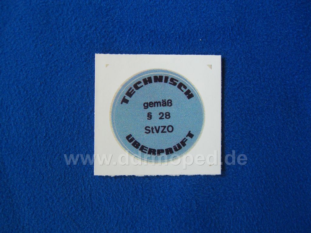

Sieht mir eher nach ner Neuauflage aus, und dann sind es Aufkleber

Geschrieben am: 27.06.2012, 21:34
Beiträge: 15634
QUOTE (pneubusiness @ 27.06.2012, 22:23)
Sieht mir eher nach ner Neuauflage aus, und dann sind es Aufkleber.
Die Technisch Überprüft Abziehbilder von Matze sind originale, das sieht man doch. Das sind sicherlich keine neu aufgelegten Aufkleber! laugh.gif

Geschrieben am: 30.06.2012, 15:57
Im Bild von Blue, ist das Papier vergilbt und es ist kein Beschn ittener Rand wie bei den Klebern erkennbar, daran sieht man das es originale sind. Dein Foto zeigt eine Nachbildung wie man schon am Rand erkennen kann.

Hallo Tino...
Das sind schon Originale...
Auf der Ruckseite seht sogar...
"Das Schiebebild ist nur gültig in Ververbindung mit der Eintragung-im Registrierschein"
Die Nachfertigung habe ich hier auch liegen, kommen aber nicht an das Original ran.

Okay, nun mit dem Vergleichsbild ist es leicht. Aber vorher schon alles zum einfachsten der Welt zu machen, das fand ich net gut. Können ja nicht alle Leute auf der Welt superschlau sein.
Was zu Vergilben lassen ist ja nun nicht das Problem, dazu brauch ich max. 3 Wochen laugh.gif
