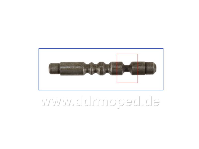

Geschrieben am: 08.12.2022, 15:03
Beiträge: 4207
... ist zwar ein uralter Thread, aber ich habe gerade das Bild der neueren Schaltwelle auf dem Rechner. wink.gif
Also, so sieht die neue Welle mit der tieferen Rastkerbe für den 3.Gang aus. smile.gif
Da sieht man auch schön den Unterschied der Kontur im Vergleich zum 1./2.Gang/Leerlauf.
