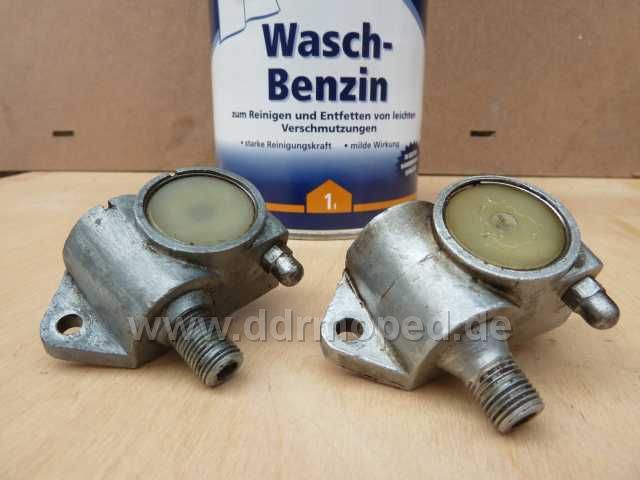

da ich auch soeben 2 Tachoantriebe gereinigt habe, kann ich Dir meine Erfahrungen kurz mitteilen.
Zunächst kann ich empfehlen das Teil von aussen vorzureinigen, dann sind die Federringe über beiden Deckeln gut zu sehen - auch über dem Großen.

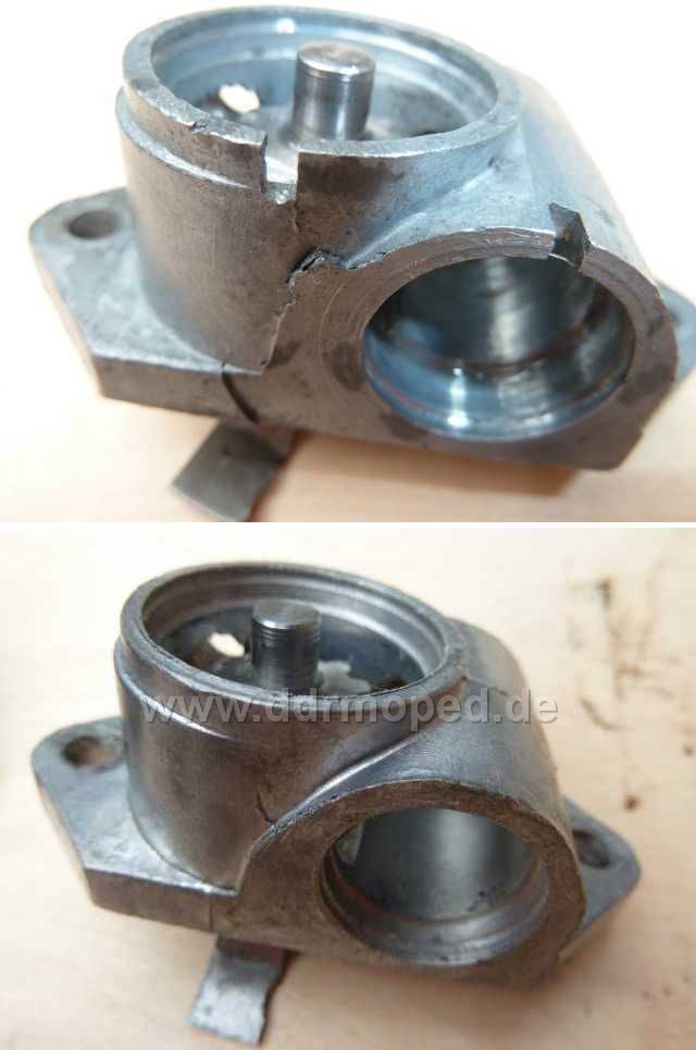

Es gibt mindestens 2 Varianten des Tachoantriebsgehäuses.
Bei der im oberen Bild dargestellten sind kleine Nuten eingefräst, durch die man mit einer dünnen Spitze unter den Federring gelangt und ihn sehr einfach raushebeln kann.
Bei der im unteren Bild dargestellten Variante gibt es diese Nuten nicht. Ich habe die Spitze einer Schlüsselfeile direkt in der Lücke zwischen den Enden des Federringes angesetzt und konnte ihn so raushebeln. Etwas fummeliger als ber der 1.Variante, aber ging auch.
Vorheriges Säubern von alten und festen Fettresten ist sicher für eine schonende Entfernung der Drahtringe hilfreich.

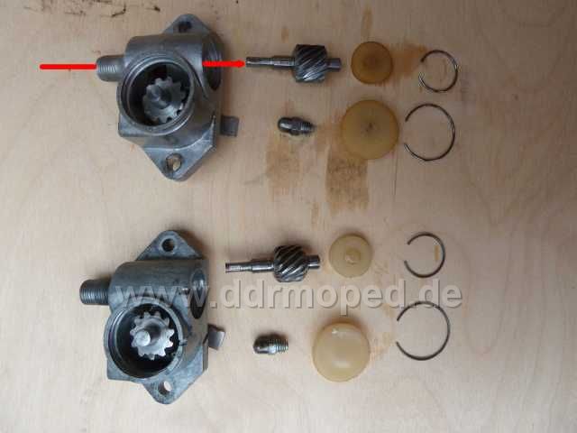

Sollte der kleine Deckel nach Entfernung des Federringes nicht schon leicht herausgehen, dann kann man durch den Anschluß für die Tachowelle hindurch mit einer passenden kleinen Schraube oder einem dünnen Dorn sanften Druck auf die Abtriebswelle ausüben und sie so herausschieben. Es ist dabei darauf zu achten, dass das eingesetzte Werkzeug nicht zu dünn ist und in den Vierkant des Tachowellenanschlusses hineinragt. Er könnte sonst beschädigt werden. Der rote Pfeil auf dem Bild zeigt was ich meine.
Die andere Wellle habe ich im Gehäuse gelassen, da man auch so alles sauber bekommt und ich das Mitnehmerblech nicht extra zum herausnehmen verbiegen wollte.
