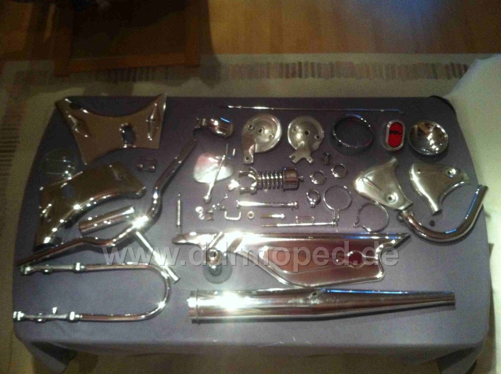

Heute habe ich mal die Teile gesichtet um zu schauen was noch gut ist und was neu werden muss.
Ich habe gleich dabei die Chromteile poliert und dabei habe ich festgestellt das unser Auspuff durchgescheuert ist.

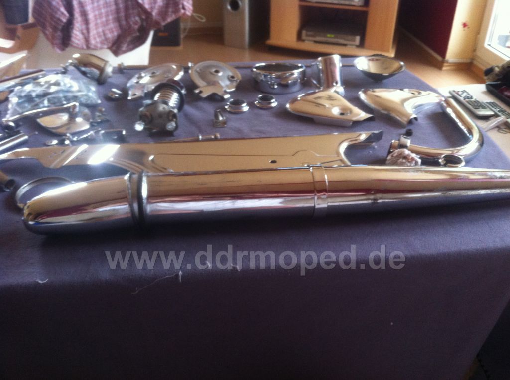

Hallo
Ich habe heute mal zwei Bilder gemacht von dem Auspuff, welcher an unserem SR2 E verbaut war.
Weiß jemand ob diese Art Auspuff mal orginal am SR2 E verbaut war?
Matthias

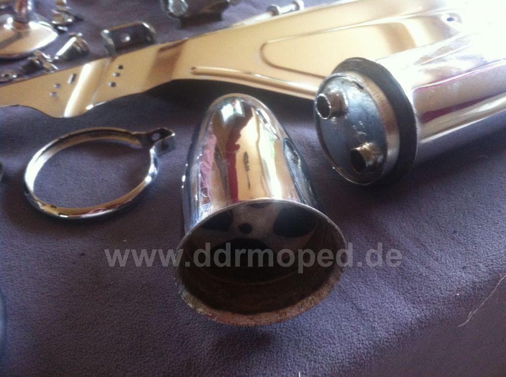

Werkstroll
Geschrieben am: 12.06.2012, 21:08
Beiträge: 111
Mitgliedsnummer.: 5399
Mitglied seit: 13.04.2012
Irgendwie habe ich das zweite Bild nicht mit in den anderen Beitrag reinbekommen.
So hier isses:
Matthias

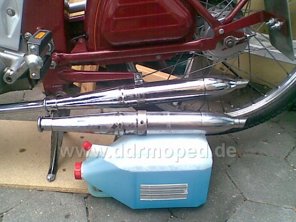

Hi
Bilder kriegst du immer nur eins hochgeladen. Dafür bleiben sie dem Forum aber erhalten.
Ich weiss jetzt nicht wo der Auspuff drangehört, er gehört aber auf keinen Fall an einen SR2E.
Auch sind bei den Chromteilen einige dabei die eigentlich in Fahrzeugfarbe lackiert sind. Der Kettenschutz und das Teil von der vorderen Schwinge sind eigentlich lackiert. Die Vergaserabdeckbleche sind eigentlich Alu poliert oder auch lackiert, Ebenso die vorderen Gabelbleche.
Ich nehme mal an das es deshalb kein Originalaufbau wird.
Kann dir jetzt nur ein Bild von meinem Zeigen. Ist aber ein Nachbau.Ansonsten benutz mal die Suchfunktion.
Mfg. Frank

Wombat45
Geschrieben am: 12.06.2012, 21:42
Beiträge: 4821
Mitgliedsnummer.: 3758
Mitglied seit: 20.08.2010

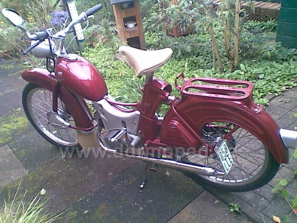

Nochmal etwas näher . Der hintere ist für den SR2E und der vordere ist Original SR2
Mfg. Frank

Hallo
Danke für die Antworten.
Also ist die längere Variante für den SR2 E, gut zu wissen was ich bestellen muss.
Die Vergaserabdeckbleche sind bei mir aus Blech und Verchromt.
Die ganzen Chromsachen sind von meinem Vater gemacht gemacht worden.
Er hat zu DDR in der Galvanik im Sachsenring gearbeitet.
Der Aufbau wird nicht ganz orginal, weil ich die Chrometeile gerne erhalten möchte.

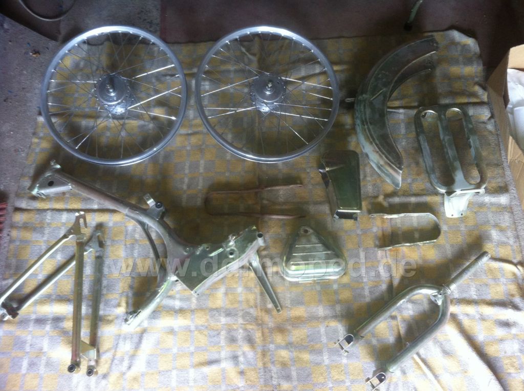

So bei mir ist es auch wieder ein wenig weitergegangen.
Wir haben den Motor Zerlegt und angefangen alle Lager und Dichtringe zu wechseln.
Dabei haben wir festgestellt das der Motor schon einmal überholt wurde, weil die Kubelwelle von 1970 ist aus Reichenbach/V.
Die Felgen sind auch fertig eingespeicht und zentriert.
Jetzt fehlt nur noch der Tank, welchen ich morgen vom entchromen hole.
Und der Hinter Kotflügel, welchen ich am Samstag vom schweißen bekomme.
Und dann geht es ab zum Lackierer.
So nun noch ein paar Bilder.
Matthias

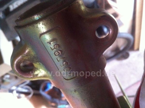

Motornummer

Räder und Rahmenteile

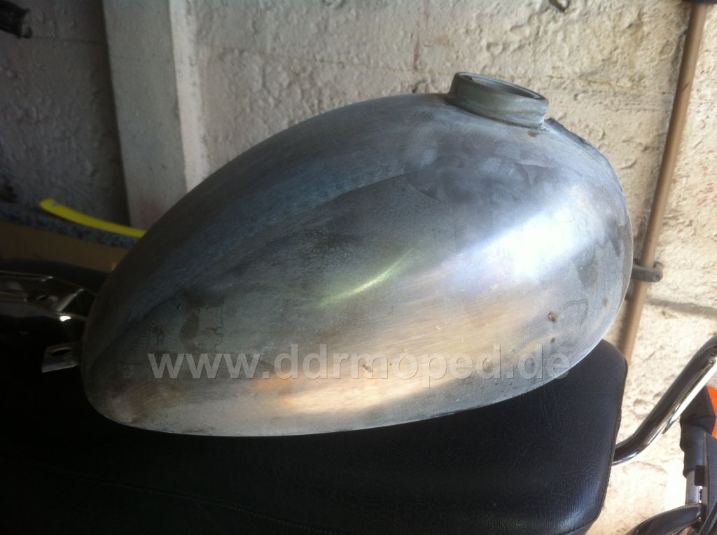

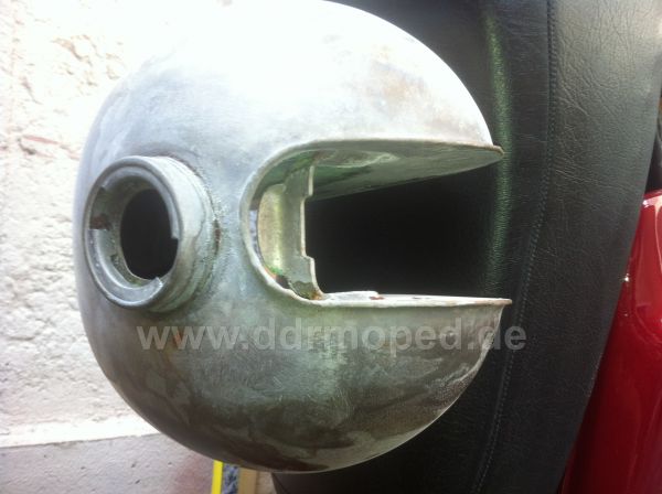

so der Tank und das Sattelunterteil ist eingetroffen.
grüße
WT
Werkstroll
Geschrieben am: 22.06.2012, 20:44
Beiträge: 111
nochmal Tank

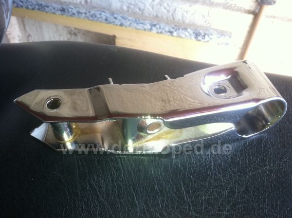

Knieblech
